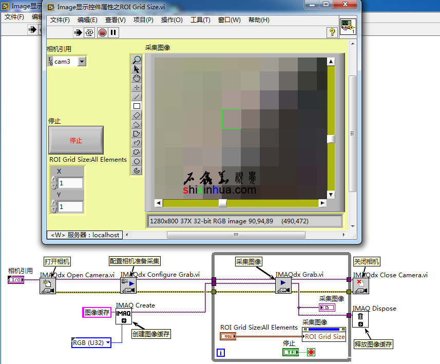

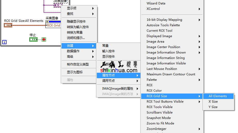

    Image Display图像显示控件中有许多的实用属性。这里介绍的就是ROI Grid Size网格尺寸。这个属性可以限制用户画ROI的最小值(不能限制最大值)。如果用户没有设置该值,则默认值为X、Y均为1,即可以允许用户画最小为1*1像素的ROI。
    ROI网格尺寸设置为1*1时
    ROI网格尺寸设置为1*1时
    ROI网格尺寸设置为1*1

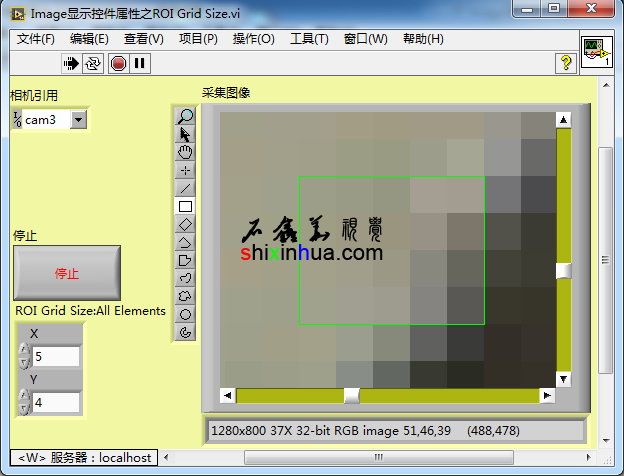

    ROI网格尺寸设置为5*4时
    ROI网格尺寸设置为5*4时
    ROI网格尺寸设置为5*4
    当用户设置ROI网格尺寸为1*1时,允许用户画最小1*1的像素的ROI,而当设置成5*4时,则需要保证ROI尺寸至少为X方向5像素、Y方向4个像素时,才有效。而且在画ROI时,如果ROI还未达到这么宽时,是不显示画ROI的轨迹的。这个属性在一些函数的应用中是有用的,如一些找直线、找圆、匹配等函数,设置网格的最小值,可以保证用户有足够的兴趣区域来查找目标。
