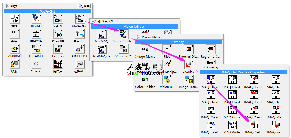

    IMAQ Get Overlay Properties获取覆盖属性函数位置
    IMAQGet Overlay Properties获取覆盖属性函数位置

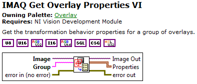

    IMAQ Get Overlay Properties获取覆盖属性函数接线端与功能说明
    IMAQGet Overlay Properties获取覆盖属性函数接线端与功能说明
    IMAQ Get Overlay Properties获取覆盖属性函数的作用就是获取图像改变时的一组覆盖的改变行为属性。这里需要指定特定的Group组,Group必须连线,如果覆盖中没有指定组名称,则使用空名称,这样则使用默认的组。其它的接线端,都是已经介绍过的。

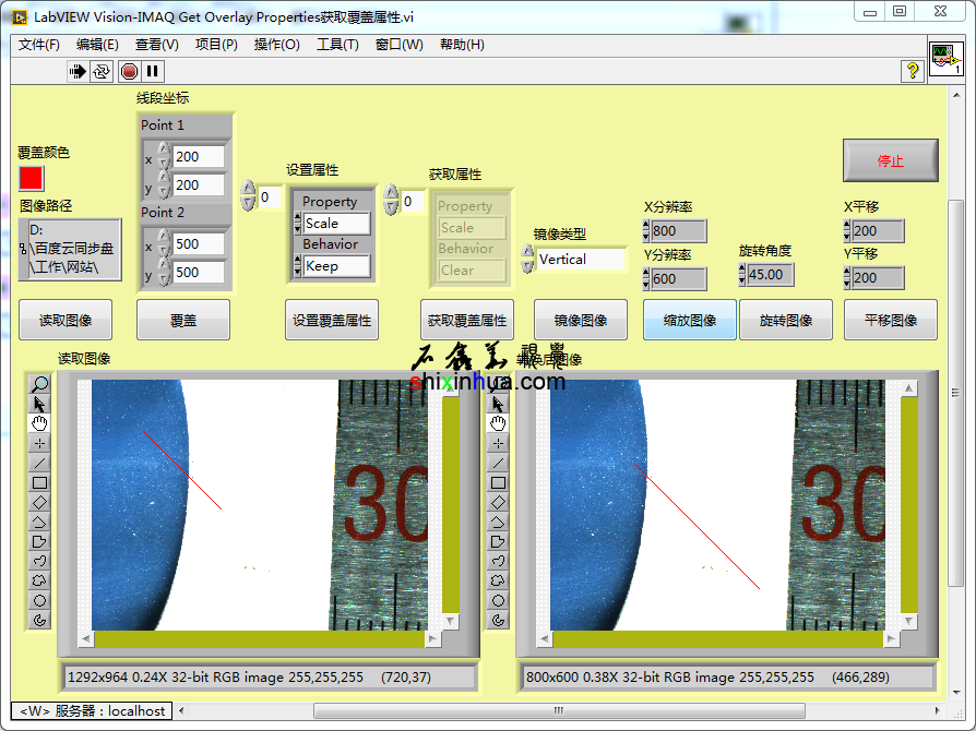

    设置覆盖属性为比例保持并缩放图像后效果
    设置覆盖属性为比例保持并缩放图像后效果
    设置覆盖属性为比例保持并缩放图像后效果

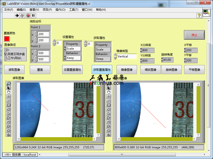

    可以看到图像分辨率已经缩小了,其中的覆盖线仍然保持了相应的坐标。这时我们再执行获取覆盖属性事件:
    可以正确的获取比例保持属性
    可以正确的获取比例保持属性
    可以正确的获取比例保持属性

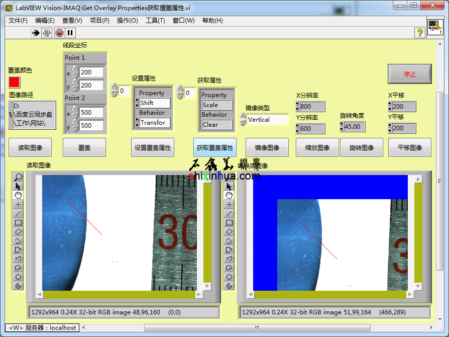

    设置覆盖属性为平移改变并平移图像
    设置覆盖属性为平移改变并平移图像
    设置覆盖属性为平移改变并平移图像
    获取覆盖平移改变属性时不能正确的获取
    获取覆盖平移改变属性时不能正确的获取
    获取覆盖平移改变属性时不能正确的获取
    从上面的效果可以看到,当设置为平移改变属性时,这时再获取属性时,则无法正常的获取设置的属性。这个情况在平移、旋转、对称三个属性中,都无法正常获取属性。这个应该是NI Vision的一个Bug。这个功能的验证,在LabVIEW2014SP1LabVIEW2015版上都有验证,均无法正常读取覆盖属性。不过还好的是,这个功能并不是十分必须,影响不是很大。
