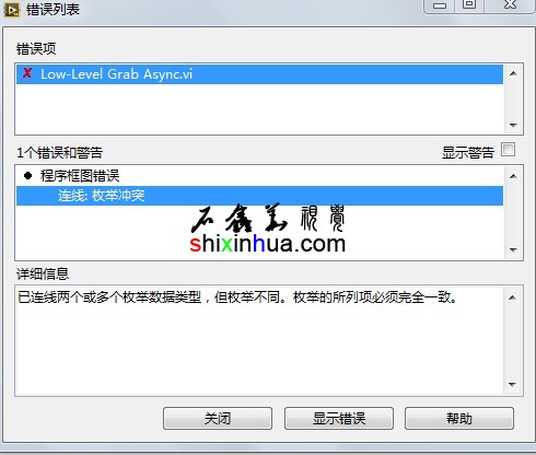

    两个类型定义的continuous
    两个类型定义的continuous
    我现在连接第一个提示我的错误,我要是连接下面那个就是正确,第一个是我自己建的,第二个是源码
          我现在连接第一个就提示我这个错误,如果我连接第二个就正确,第一个是我自己建立的,第二个是源码带的,我是新手请问各位老师们怎么回事

    他的枚举是自定义的。如果你用其它的来代替,就有可能冲突。你自己定义的如果项数量不同、项的内容不同,都是会冲突的。

    老师真的非常谢谢你,
