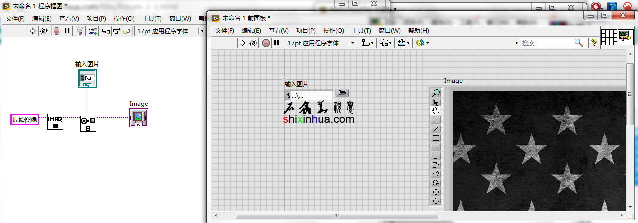

    为什么我的直接变成灰度图像了?

    你这标题和内容差了十万八千里呀。显示成灰度图,有两个原因:一、你的图像本身就是灰度图。二、你创建的图像缓存没有选择格式,默认就是灰度U8的,你得选择RGBU32才可以显示彩色图像。

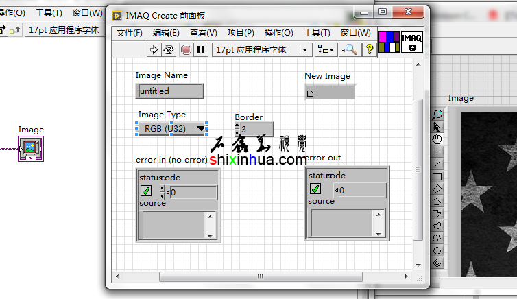

    是设置image type吗?

    不用打开create函数设置,如果你这样设置,得设置为默认值再保存才OK。你直接在你的写的函数中那个create函数下面有个image type的接线端,输入一个常量或控件就可以了。
