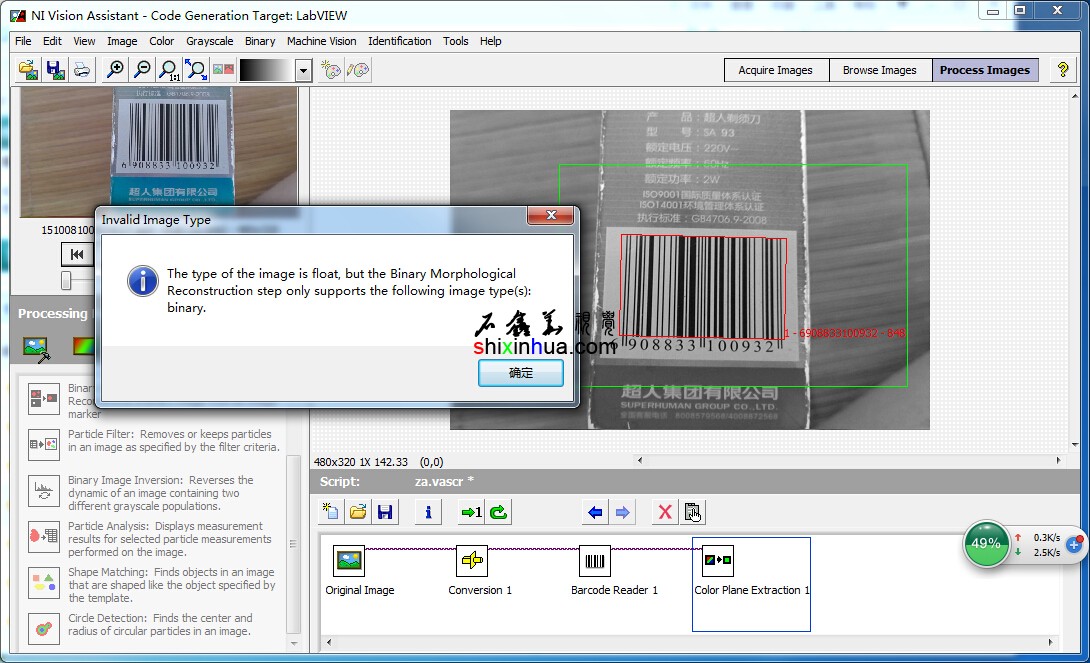

    Vision Assistant中使用彩色相机获取图像处理时出现如下图;怎么样才能解决这个问题!求高手解答谢谢!

    这种错误 ,看提示就知道其意思了。二值形态学重建函数仅支持二值化后的图像,但是你的原图像是灰度图像。所以你这里是不能使用这个函数的。要么再加一个threshold函数,要么将color plane extraction颜色平面提取函数替换成颜色二值化函数。得到二值(那种红、黑)图像后,才可以使用二值形态学重建。当然,你上面的灰度图像,可以考虑灰度形态学重建,也应该可以。
