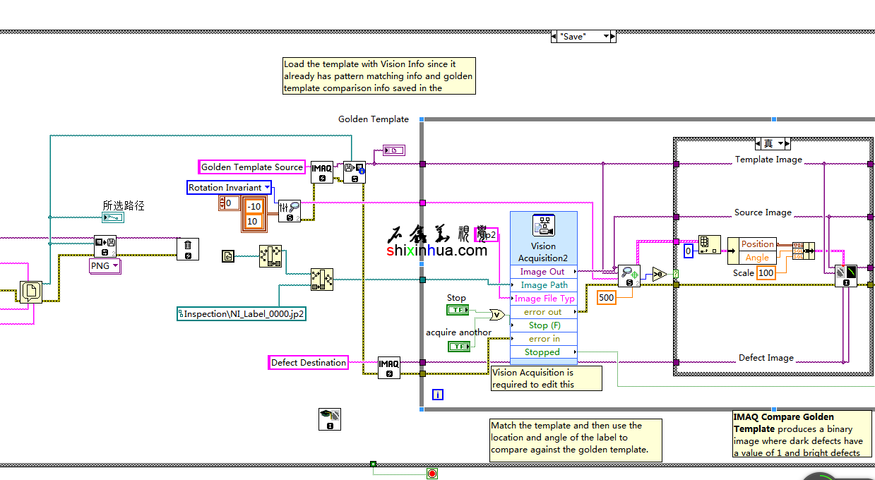

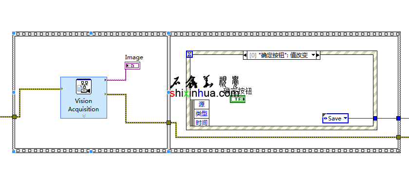

    谢谢老师回复,我感觉学习模板用NI实现有难度。没去调用NI模板学习向导。我想在用户界面选一个ROI,直接点击“确认”就生产模板。
    我的程序实现如下:好像有问题。
    2015-9-16 09:18
