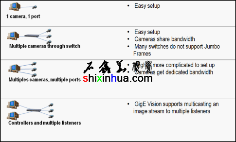

    问题: 我想通过一个交换机将多个GigE相机连接到一个千兆以太网口上。NI-IMAQdx是否支持这种拓扑结构呢?
    解答: NI-IMAQdx支持这种拓扑结构。GigE是一种以太网标准,可以使用各种网络拓扑。下面是几种可能的拓扑结构:
    当多个GigE相机共享一个端口时,带宽是在多个相机间共享的。
    如果关心带宽,那么PCI express的性能要优于PCI,因为它具有更高的吞吐量。PCIe可以很好的利用整个千兆以太网的带宽,而PCI总线上的传输速度较低,就会限制总的带宽。在理想系统中,PCI总线的能力是132MB/s,但在真实环境中,最多能利用的传输速率大约是90MB/s。
    注意: 如果使用需要交换机的拓扑结构,则推荐使用支持Jumbo帧的交换机。对于千兆以太网卡也是如此,系统中的所有硬件需要支持Jumbo帧,从而能使系统以最有效的方式传输数据。如果系统中的任何组成部分不支持Jumbo帧,那么系统的传输能力就会受限于该部分的最大包长度。
