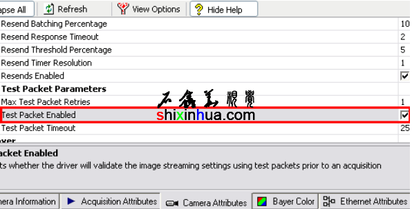

    测试包超时错误也可以通过在 Measurement & Automation Explorer (MAX)设置相机Test Packets Enabled 属性为disabled 来解决。请按照以下步骤来设置该属性:
    • 打开MAX。
    • 单击设备与接口一I-IMAQdx Devices下的Basler GigE 相机。
    • 选择Camera Attributes 标签。
    • 单击相机属性右侧列表中的View Options然后选择View All。这样允许显示所有的相机属性。
    • 单击Expand All 以显示所有属性。
    • 选择Test Packet Enabled属性并设置为disabled。
    该属性将在Measurement & Automation Explorer中如下图所示:
