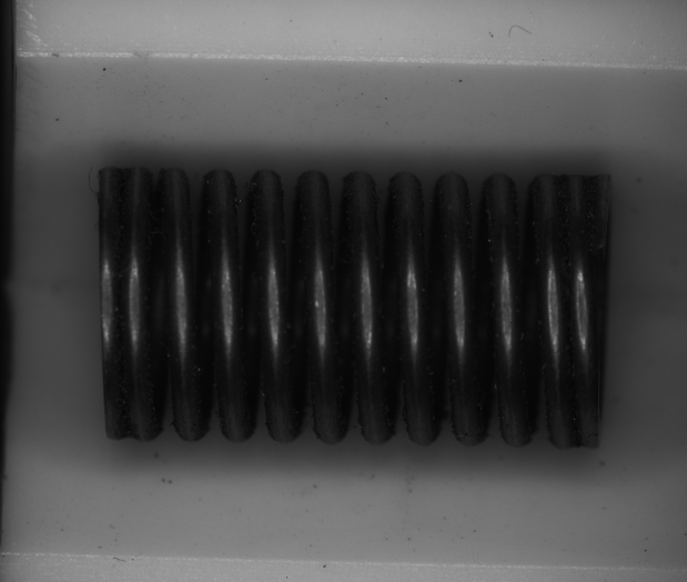

    我的方法是求取弹簧两端面的直线,用中心点到两侧的距离相加求取总长度,但是拟合直线并不总能找到。应该用什么方法求取?请大神指导
    发表于 2015-6-15 22:06:22 | 显示全部楼层 来自:广东省东莞市 移动
    方法倒是可行。或者直接用得到两条直线,再用点到直线的距离再求平均也可以。不过你这图像好像应该再加强一点,这么黑不拉叽的,找不到也是非常正常的。
