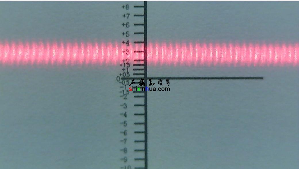

    新手上路,使用VBAI怎么才能把下图相机拍摄图片内 红色线 边缘的变的更平滑呢。
    不考虑线的宽度,目的只要想捕捉线的中心线 。

    得转换到灰度图像中好处理一些。先膨胀再腐蚀。这是最基本的。找直边时,可以考虑加大算子大小和投影宽度大小,这样也可以更准确。

    石总,红色为运动被测线,如果在不影响背景的状态下。
    该如何把红色线变的更细小呢,其目的是想捕捉的是红色线宽度中最亮处或线中心标定的一条线。
    再来判别这条线落在刻度板那个位置
