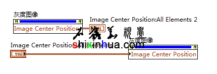

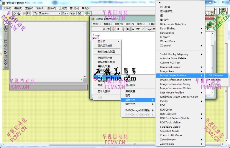

    Image Center Position图像中心位置属性是用来控制或显示Image控件中心点处的图像坐标。此值真正有用的时候是在图像放大时,即缩放系数大于适合窗口时的系数,这样可以利用图像中心位置坐标,来控制图像中的哪个点放置到Image控件的中心位置。其作用可以类似于以中心位置平移图像。
    ImageCenter Position图像中心位置
    Image Center Position图像中心位置属性可读可写
    ImageCenter Position图像中心位置属性可读可写

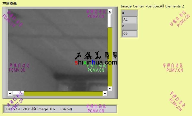

    这个图像中心位置属性可读可写,读取可能没有太多实际作用,写入倒是有一定的作用。例如在一些缺陷类检测时,如果图像又比较大,而缺陷又比较小时,这时可以利用缩放系数和图像中心位置两个属性,来将缺陷位置放大并显示出来。例如,如果视野中有一个异常的粒子,则可以将粒子的中心赋值给Image Center Position,然后再将缩放系数设置的合理的倍数(可能需要实际实验一下才可以知道,或者是使用Image控件的大小和粒子的外接矩形做做比较,得到一个可动态的系数)。
    当图像适合窗口或小于图像显示区域于,写图像中心属性值将无作用,不能改变其中心位置的像素值。
