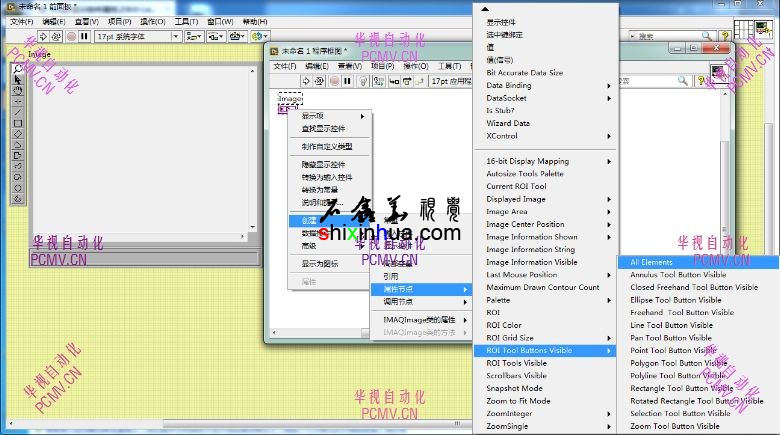

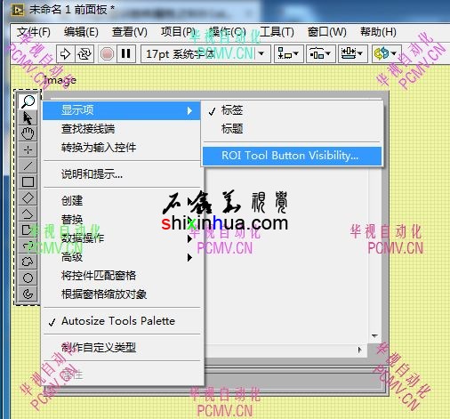

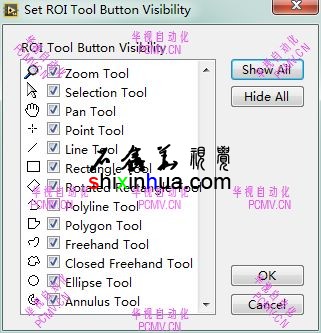

    Image Display图像显示控件中有许多的实用属性。ROITool Buttons Visible是一组控件的属性,用于控制ROI工具按钮是否可见。可以设置All Elements所有元素,也可以设置单独的ROI工具是否可见。这个属性的实际意义在于在一些多图像处理函数的应用中,如果不同的函数,其可能需要使用的ROI不一样时,则可以使用此控件来限制用户的ROI工具的选择。这个在VBAI、视觉助手中有大量的应用。如找直边函数,使用矩形和旋转矩形ROI工具,而找圆则使用环形ROI工具等,因此就需要根据不同的函数,显示不同的ROI工具供用户选择。虽然都是ROI工具,但是某一个函数,并不是所有的ROI工具都是适用的。这个ROI工具可见的选择,也可以通过前面板来实现。首先鼠标需要选择到ROI工具栏,然后鼠标右键,选择ROI Tool Buttons Visible……即可选择想要的控件。但是这样也只能在编程环境中设置,不能在应用程序中修改,要想在应用程序中能实时的修改,还是得使用属性。
