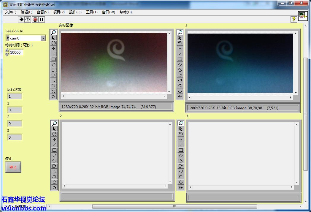

    分配不同的地址给历史图像
    上图是使用了三组移位寄存器分别赋值了不同的图像缓存地址,看看其是否可以显示历史图像呢?

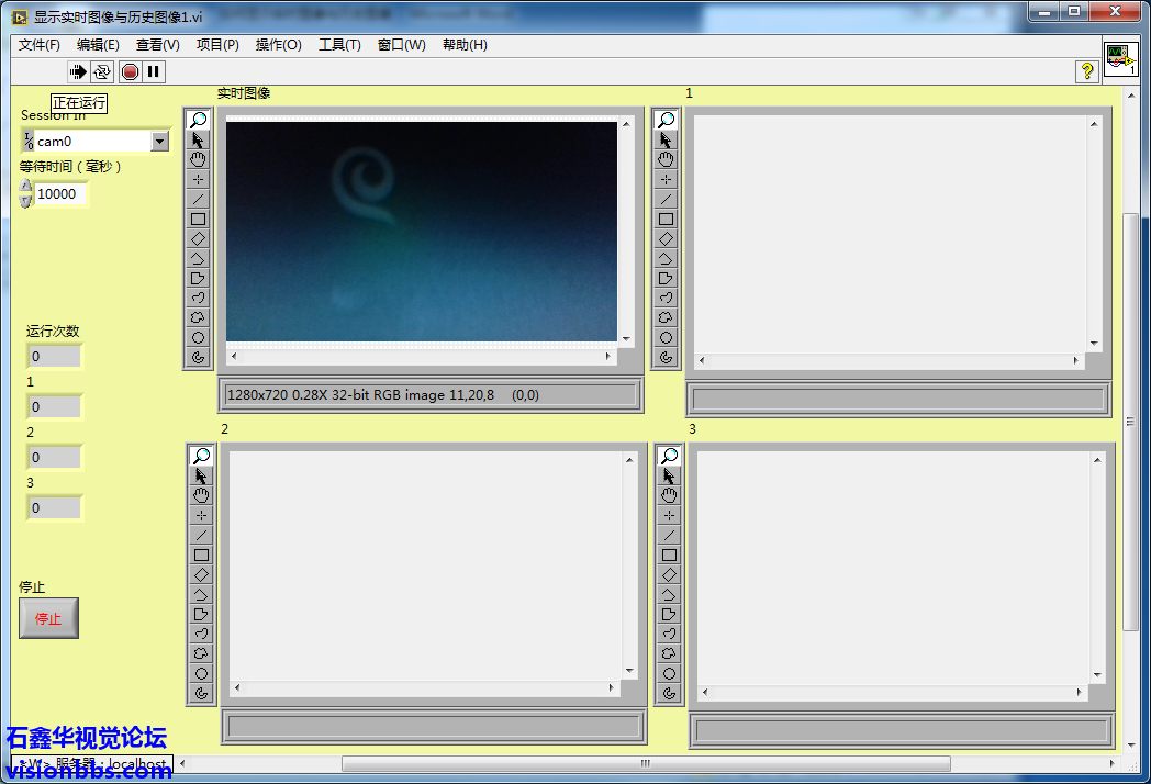

    运行第0

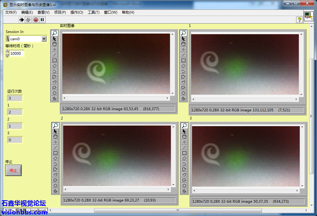

    运行第1
    这个时候还是正确的。

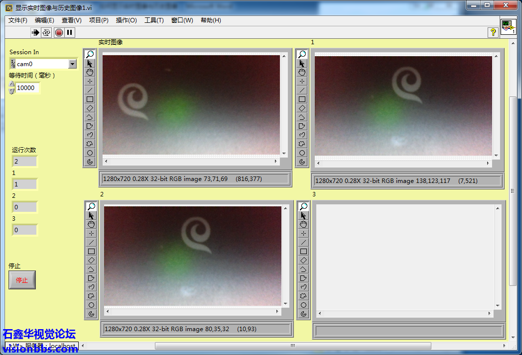

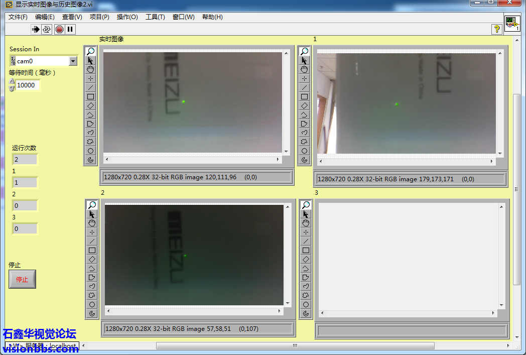

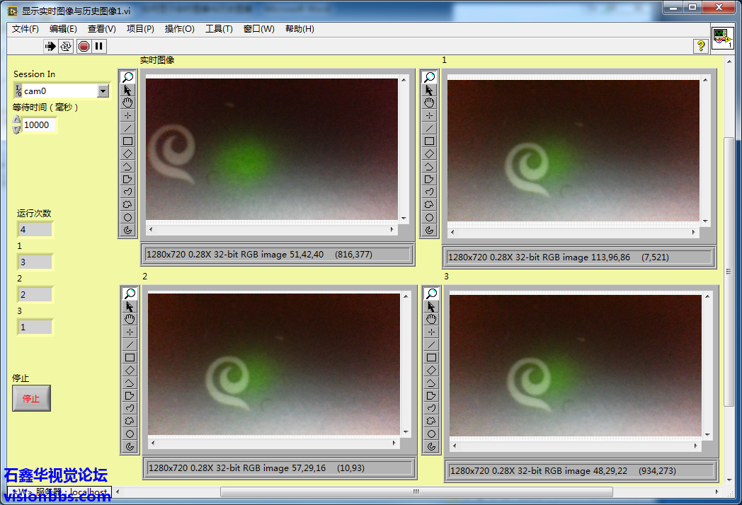

    运行第2
    运行第3
    运行第4

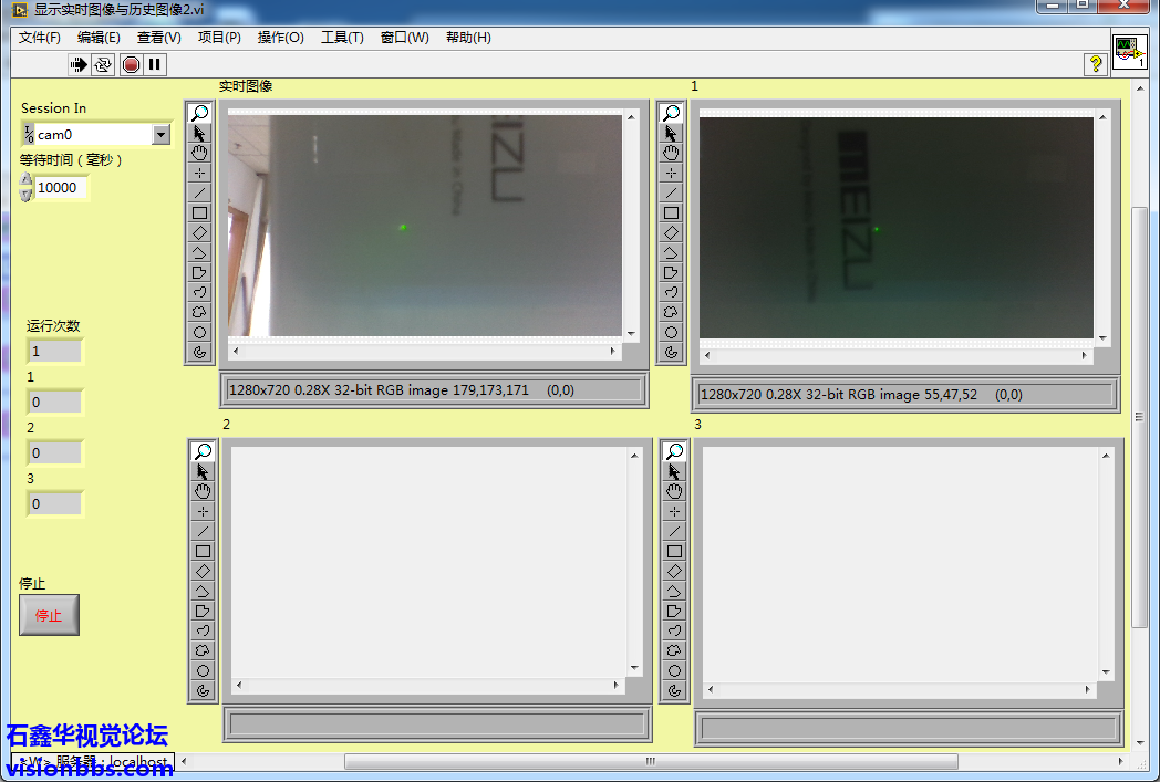

    从后面和第234次可以看到,图像123中的显示内容还是一样的。也就是说他们还是使用了同样的地址显示图像。即移位寄存器中,仍然传递的是地址值,而并不是数据值。因此还得想办法能将数据传递复制出来,才是正理。

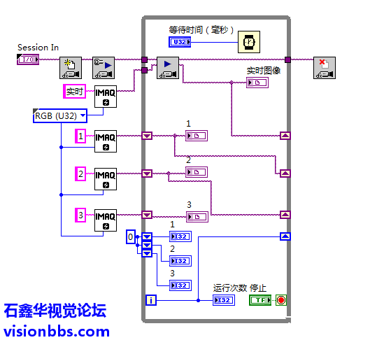

    下面的方法则是可行的:

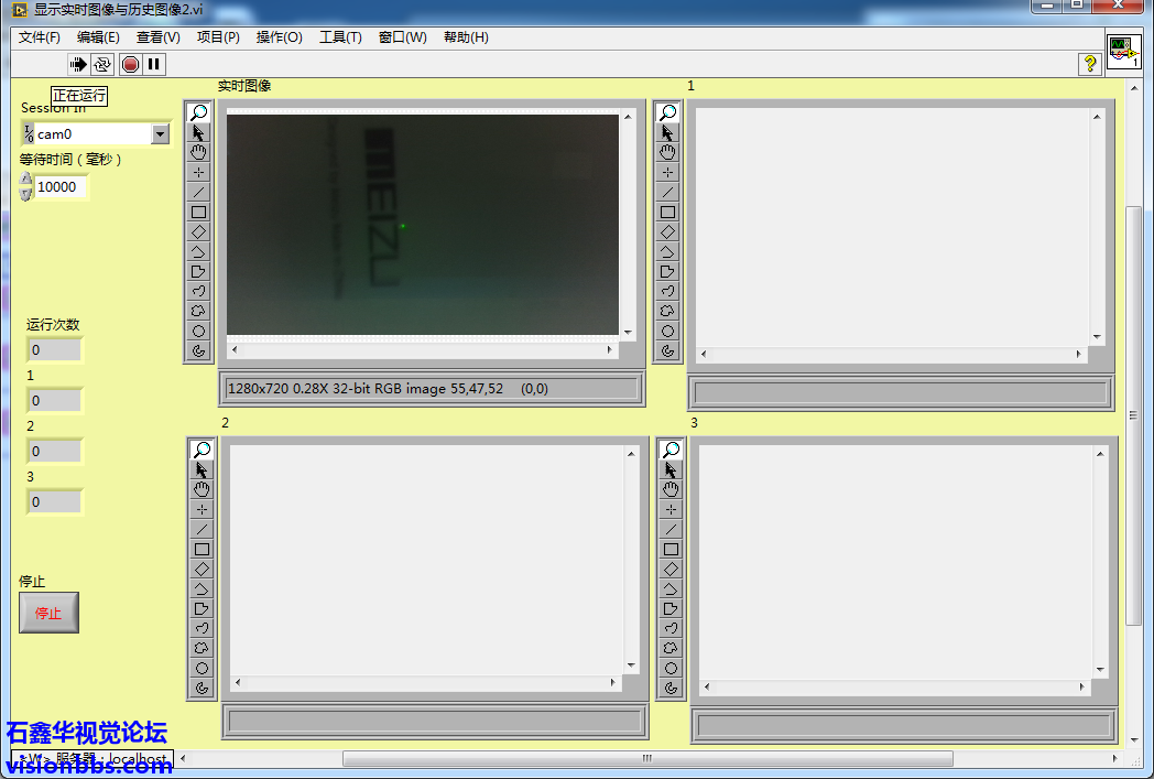

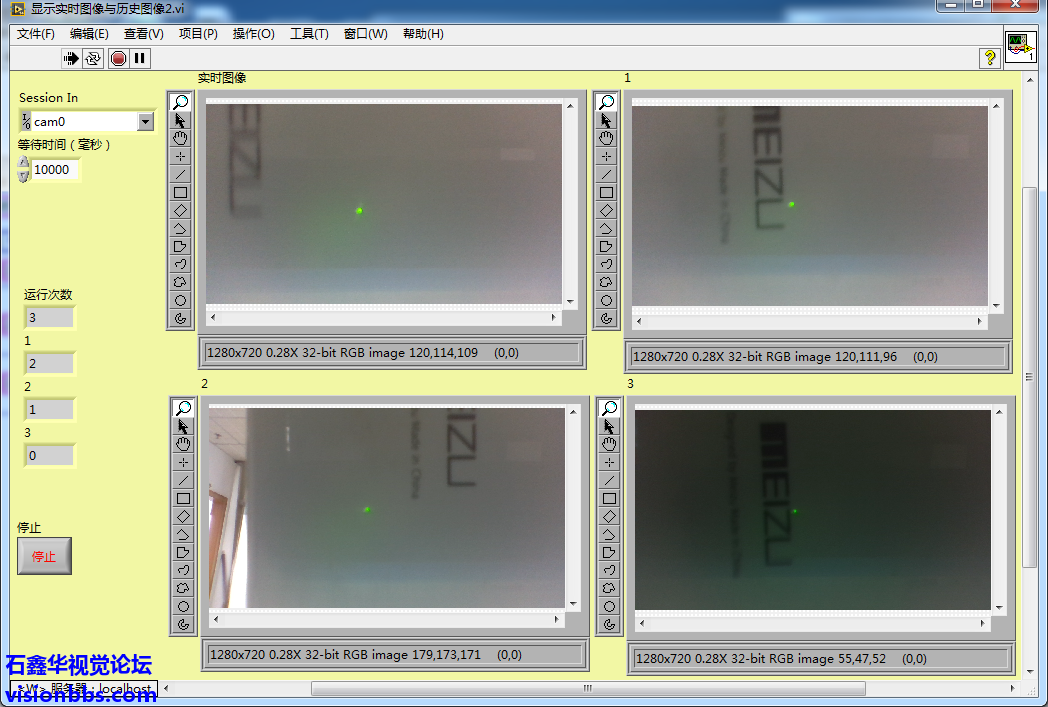

    0次运行
    1次运行
    2次运行
    3次运行
    从上面的图中可以看到,实时图像、123中的图像都是不一样的,而且是顺序显示的,也就是可以实时显示图像,也可以显示历史图像。具体实现方法,请购买本贴附件。如果积分不够,请多发贴推广本站,快速获取积分请充值,多谢您对本站的支持。
