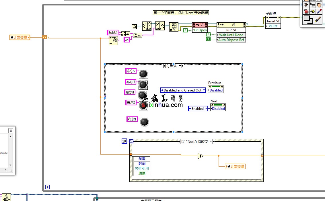

    项目的主vi用了几个循环,其中一个循环主要做界面的响应,主界面有2个按钮“Next”和“Previous”(上一步和下一步),循环中用事件结构检测按钮按下,按下之后改变了一个计数变量的值,循环的事件结构之外根据计数变量的值做其他的一些显示(选择结构根据计数变量执行不同的程序)。程序如下图所示,现在的问题是按钮很不灵敏,有时候按很多次才响应,请教如何解决。

    你这样子弄,肯定是不理想的呀。循环中套了事件,基本上就只会响应事件,但是你又还要计算,只能用超时。也就是必须要超时,才计算,然后计算完后,再响应事件。强制顺序了。你可以在下面另开一个消费者就很容易解决问题了。

    你这样子弄,肯定是不理想的呀。循环中套了事件,基本上就只会响应事件,但是你又还要计算,只能用超时。也 ...
    确实这样做了,单独开了一个循环,将事件放在循环中,事件外无其他代码。但是还不是很理想,我估计是循环中选择结构设计的不好,我调试发现事件触发的很快,按钮按下,技术变量的值确实变了,但是该变量下对应的显示很迟钝(就是循环中不断根据计数变量的值选择不同的显示不灵敏)。
