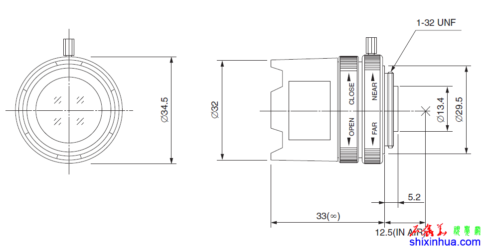

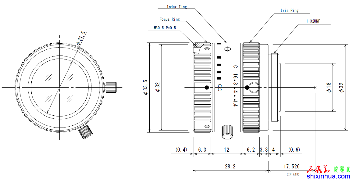

    C接口和CS接口,两者的螺纹均为1英寸32牙,直径为1英寸,不同是镜头距CCD靶面的间隔差异,即后法兰焦距。C接口安装座从基准面到图像传感器靶面的距离为17.526毫米,CS式距图像传感器靶面的距离为12.5毫米,比C接口少了一个约5mm的接圈(延长管长度)。别小瞧这一个接圈,假如没有它,C接口镜头与CS接口的摄像头就不能正常聚焦,图像变得模糊不清。
    在安装镜头前,先看一看摄像头和镜头是不是统一种接口方法,如果不是,就必要按照详细环境增减接圈。有的摄像头不需要接圈,而回收后像调理环(如松下的产品),调理时,用螺丝刀拧松调理环上的螺丝,动弹调理环,此时CCD靶面会相对安装基座向后(前)移动,也起到接圈的作用。其它(如SONY,JVC)回收的方法相同后像调理环,它的牢靠螺丝一样平常在摄像头的侧面,拧松后,调理顶端的一个齿轮,也可以使图像清楚而不需要加减接圈。而大部分的工业产品,都是使用5mm的接圈进行转换的。
    CS接口的镜头只能匹配CS接口的摄像机,但是C接口的镜头除了可以匹配C接口的镜头外还可通过加一个5mm的C转CS接圈来匹配CS接口的摄像机。
