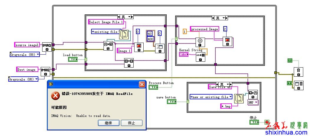

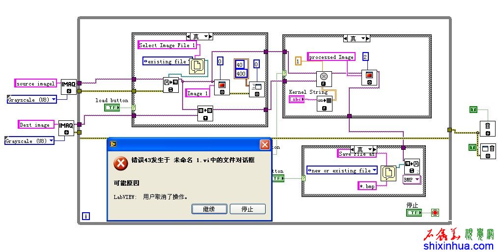

为什么labview vision中 文件对话框会显示43号错误? 求指教

    你需要贴图。如果你使用的是文件对话框,如果点击取消时,有可能是会弹错误提示的。这时比较通用的处理方法是消除错误即可。

    非常感谢您的回复,如图。程序好像没问题哎
