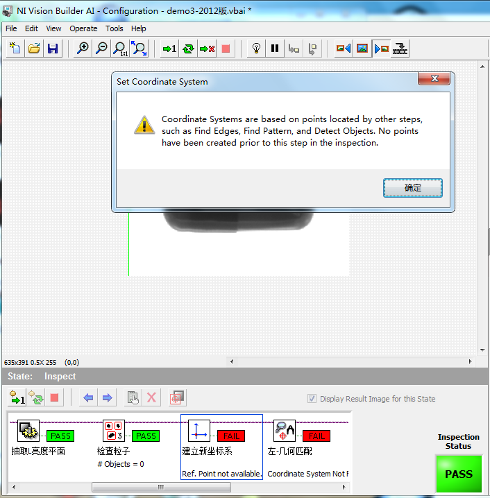

在论坛下了石鑫华视觉的胶囊检查,然后想参考一下,但是后面想应用自己的图片的时候,却出现了问题,自己用VBAI2011版的,想要坐标定位也出现问题,求大神解决下

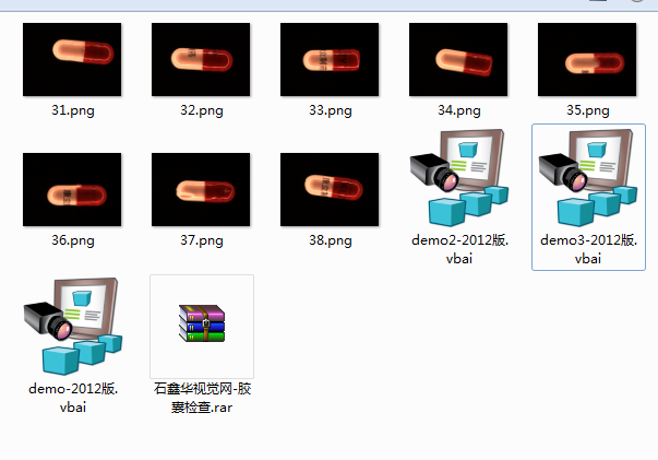

 楼主| 发表于 2015-5-2 21:44:13 | 显示全部楼层 来自:广西柳州市柳江县 电信
这个是我的自己的图盘
 楼主| 发表于 2015-5-2 21:48:55 | 显示全部楼层 来自:广西柳州市柳江县 电信
双击建立坐标就出现这个问题,一直不知道该怎么解决,求帮忙,小弟将无比感激,万分崇拜,五体投地,谢谢谢谢
    发表于 2015-5-2 23:05:54 | 显示全部楼层 来自:广东省东莞市 移动
    图像不一样,参数也会不一样。你要重新修改一下参数。如粒子分析的阈值之类的。
