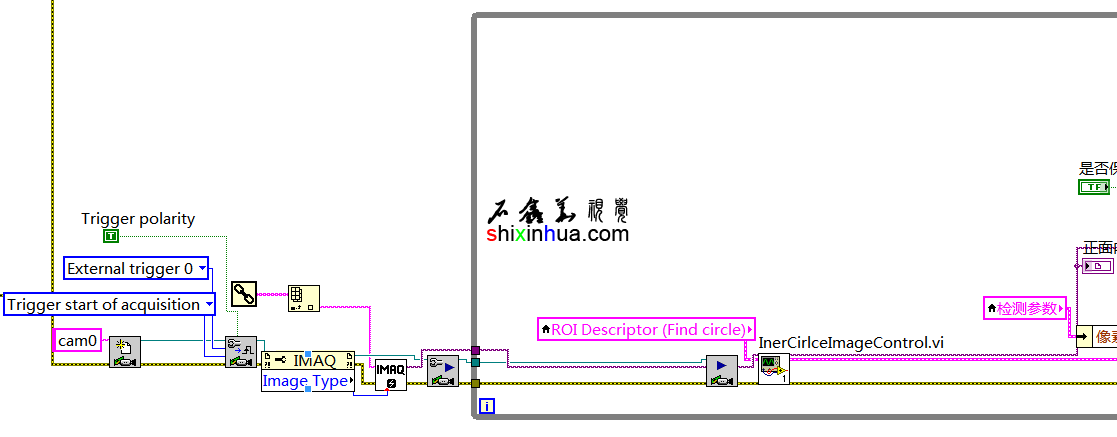

    现有相机用传感器为相机输入外触发信号实现连续采集,每次有信号的时候采集图像。不知道怎样实现。连续采集和单帧采集图像都知道,不知道这个外触发怎么实现。 下边这个图是我写的外触发程序,可能不对,放了一个循环,但是我觉得循环里边儿应该有个事件结构,但是不知道哪里的信号可以出发这个结构。C:\Users\xuhao\Desktop\QQ截图20150429170324.png

    硬件触发与连续采集时的程序框图基本上是一样的。只需要将相机的触发属性打开就可以,一般是Triggel》ON
