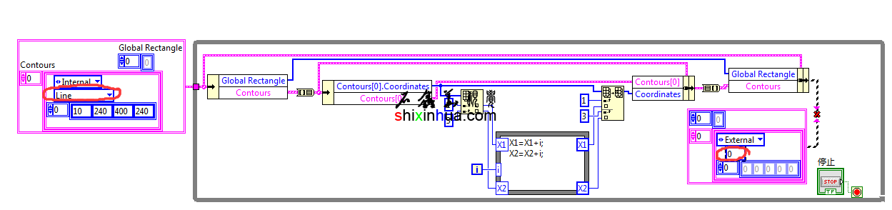

如图所示,拆倒是拆开了,但是修改完c参数如何捆绑回去就不会了又,求高手解答!!

    这种最基本的东西啦,怎么解开的,逆向弄就是了。看你这个,应该是先名称捆绑,再创建数组,最后再按名称捆绑。
    按名称捆绑时需要先弄一个参考常量,意思就是说按照这个常量的类型来捆绑。

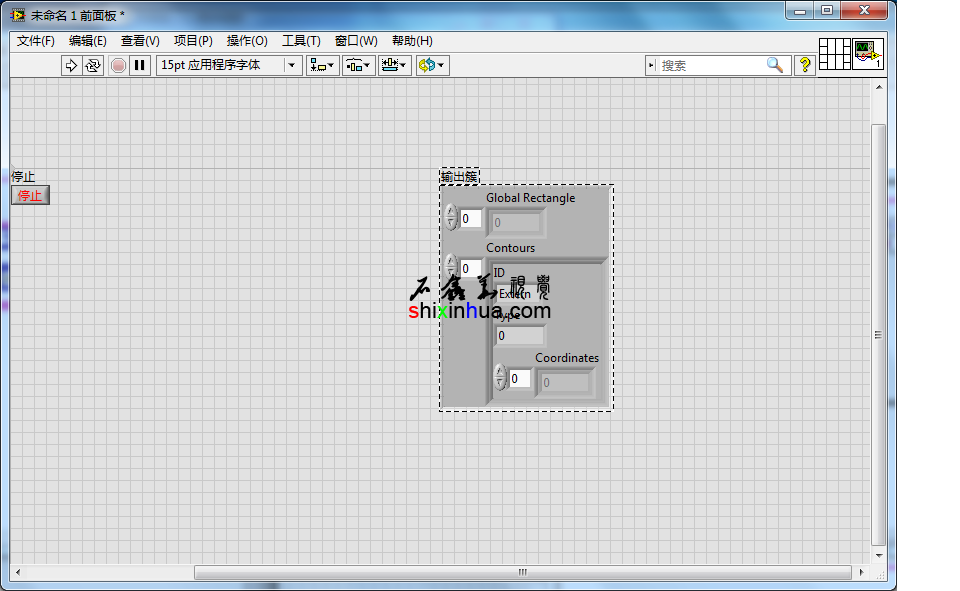

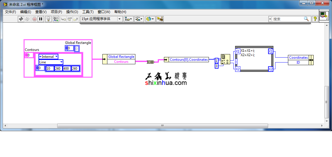

    之后我会做了。。如图
    但是转换前后的数据变了,失去了下拉选择。。后一个我是在输出的地方创建的常量,转换为显示控件后还是一样的没有下拉选择
    如图

    发表于 2015-4-17 23:46:15 | 显示全部楼层 来自:广东省东莞市 移动
    xpfshawn 发表于 2015-4-17 15:12
    之后我会做了。。如图
    但是转换前后的数据变了,失去了下拉选择。。后一个我是在输出的地方创建的常量 ...
    显示是需要用显示控件的。你的常量没用。你直接在输出端口上创建显示控件就可以了。LabVIEW完全不入门,更别图像处理了。
     楼主| 发表于 2015-4-28 00:34:04 | 显示全部楼层 来自:重庆市沙坪坝区 电信
    石鑫华视觉 发表于 2015-4-17 23:46
    显示是需要用显示控件的。你的常量没用。你直接在输出端口上创建显示控件就可以了。LabVIEW完全不入门,更 ...
    您说的这个我还是知道的,但是创建显示空间还是如此噻。。。
