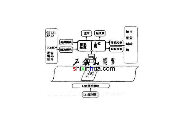

    检测系统示意图
          该系统主要由以下几部分组成:机器视觉光源、工业镜头、CCD工业相机、图像处理单元(图像采集卡)、图像处理软件、通讯/输入输出单元及卷包机组原有的重量剔除阀等(详见上图)。通过CCD相机在卷烟纸上的钢印图像进行在线定位拍照,获取图像。然后将图像数据以数字形式传输到图像处理系统中,图像控制器对图像数据进行分析、处理,处理后的数据与存储在内存中的标准图像数据进行对比。如果存在着钢印模糊、图案缺少、位置跑偏、图案及钢号使用错误等质量问题,就判断该钢印为不合格。
          使用烟支钢印在线检测系统,可达到在线每支烟检查,在偶尔出现不良烟支时,系统自动进行不良烟支跟踪,并在适当位置进行剔除,当连续出现不合格烟支数量达到质量部门设定的连续不良个数设定值时,系统会向卷接机发出停机信号,并声光报警提示机台工作人员及时进行人工处理。该系统不仅为企业降低损失,同时也为企业提供了品质保障。随着烟草行业提质降耗工程的全面实施,它将越来越多地应用于烟草生产质量的检测和监控领域,为提升烟草企业的市场竞争力做出更大贡献。
