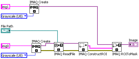

    NI Vision里的所有图像均为矩形的,所以不能截取一个任意形状的ROI成为一个任意形状的图像。然而,可以首先截取一个矩形的ROI,然后去除不需要的区域(图上表现为黑色的背景)。可以使用IMAQ ROItoMask VI,从一个ROI生成一个掩膜图像。
