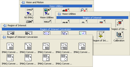

    使用IMAQ Read Barcode VI时为什么会报错?
    当使用IMAQ Read Barcode VI时,如果传递的ROI描述符不正确,会报错如下:error -1074395720 IMAQ Read Barcode, Invalid ROI。最好的解决方法是使用一个VI将一个形状转换为一个ROI,从而输出正确的ROI描述符。你可以使用一个位于Region of Interest Conversion子选板上的VI,这这个子选板可在LabVIEW中函数>视觉与运动>Vision Utilities>Region of Interest>Region of Interest Conversion路径下找到。
