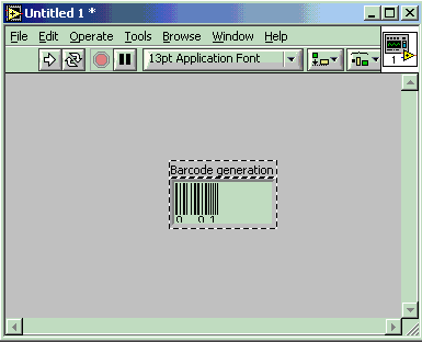

    在使用LabVIEW测试产品时,希望能自动产生测试产品的Barcode,LabVIEW中能做到这一点吗?
    是的,可以在LabVIEW中产生barcode。barcode这种字体使用时与你使用的其他字体非常类似。为了在LabVIEW中产生/打印barcode字体,你首先需要得到barcode的字体文件。现在有许多软件供应商能提供这种字体,您可以在www.google.com上搜索"barcode fonts"来进行搜索查到。他们中的大部分都不是免费的,但他们中的相当部分都有试用期。你在你的本地电脑上下载和安装这些字体文件之后,就能在LabVIEW中切换到该barcode字体了,具体使用方法与其他字体类似。唯一所需要的调整就是显示这些barcode字体的大小。某些字体包还可能需要开始/终止字符,当然具体要视这些字体包而定。
