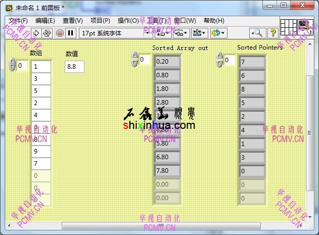

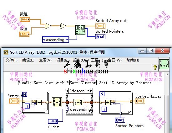

    最原始的方法,就是一个一个的去比较,然后将其差值和位置寄存在移位寄存器中,然后再查找寄存器中得到数组的最小值。
    这里是本人想到的一种方法。首先是使用数组与指定的数相减,然后求绝对值(是为了去掉负数的影响),然后再使用OpenG中的一个排序函数进行排序,这样就可以得到最小值的位置了(在Sort Pointers中反馈位置信息)。OpenG中的一维数组排序函数其中就是将数组的索引号信息也添加进去了。当然对于排序,这个索引号肯定是要参与计算的,不然怎么得到位置呢?
    程序框图
    程序框图
    程序框图
    前面板
    前面板
    前面板效果(4.3与排在第4位的数字4最接近)
    演示效果(8.8与排在第7位的9最接近)
    注:LabVIEW中的位置是从0开始的,而不是常规的从1开始。

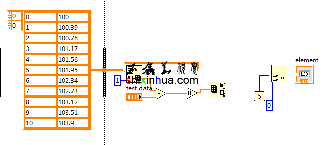

    这是我的做法

    mctrix 发表于 2015-1-6 17:04
    如果这个与指定数最接近的数有多个呢?返回什么样的位置信息呢?
    返回首个,也可以做成返回所有,这个得再编程。

    发表于 2015-1-6 18:01:20 | 显示全部楼层 来自:广东省深圳市 诺瓦科技发展有限公司
    石鑫华视觉 发表于 2015-1-6 15:17
    好像用一维数组就可以了。
    我这个是温度分度表,根据电阻值查相应的温度值,所以用了2维
