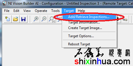

    VBAI内置了一个工具来实现该功能。遵循下面的步骤传输inspections:
    • 在VBAI中,选择当前RT目标作为下位机;
    • 选择TargetAdd/Retrieve Inspections,此时,会弹出一个VBAI和下位机之间传输的对话框;

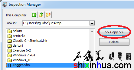

    3. 选择您需要拷贝到CVS或上传至主机的inspection,点击Copy按钮。
    注意:如果您在PC中创建的程序文件包含 Simulate Acquisition 步骤,您也需要把这些图像文件拷贝到下位机的目录中,这样当您运行下位机的程序时才能找到这些图像文件。
