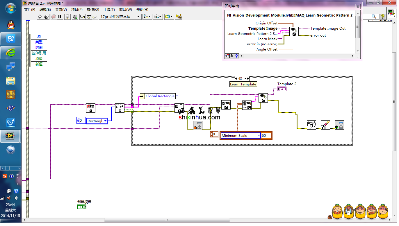

程序如附件,learn geometric pattern2 连接了一个U32型的图像,运行后会出错,错误是Invalid image type,那么是不是该VI只能处理U8灰度图像呢?
如果是这样的话该怎么办呢?

    模式匹配、几何匹配只能处理灰度图像的,如果是彩色图像,可以使用颜色匹配。或者使用颜色抽取函数,将彩色图像转换成灰度图像,然后再做模式匹配、几何匹配。
