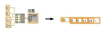

    1、取值范围的数组
    取值范围的数组
    取值范围的数组
    假设X分成如下几段:0-5,5-11,11-24三段,多个范围时原理是相同的。

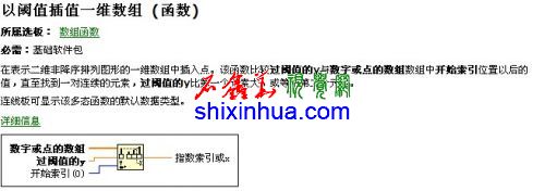

    下面要考虑的问题是确定给定的X值到底位于那个段的问题了,幸运的是LABVIEW提供了这样的数组操作函数,不过一般用的不多,因此可能不熟悉,下面是帮助中的函数说明。
    以阈值插值一维数组(函数)
    以阈值插值一维数组(函数)
    LABVIEW的中文帮助一向是晦涩难懂的,可能是美式中文,中国人不习惯
    简单地说,给定一个值,该函数能够找出一个索引值,表明这个值所在的范围,这正是我们所需要的。

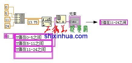

    分段
    分段
    无论分成多少段,上面的程序框图都是适用的,需要修改的就是数组值的问题了,相对于使用CASE结构,肯定是简洁方便多了。

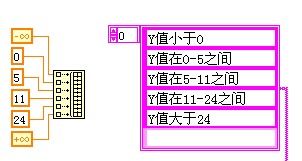

    对于这种判断范围的问题,除了中间分段的范围,通常还包括两侧的问题,所以我在下面做一些补充。
    另外上面的程序框图也存在一个BUG,阙值插值函数返回的是双精度数,而数组的索引是I32数据类型。上图中采用的是自动转换,会出现四舍五入的问题,比如1.6会转换成2,这是错误的,应该采用向下取整,即1.6应该转换为1。
    我修改了X和Y的范围,增加两侧区间,见下图:
    包含上下限两头分段
    包含上下限两头分段

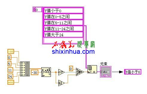

    在测试时,我发现阙值插值函数的特性,在大于24时,可以返回正确结果,但是在小于0时,函数返回NaN。这个问题很好解决,加一个判断就可以了,完整的程序框图如下图所示:
    改进分段
    改进分段
