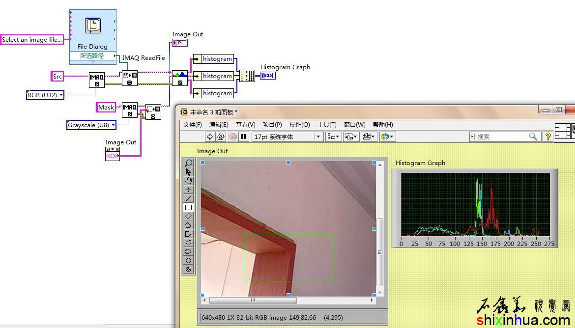

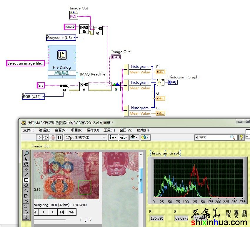

[原创] LabVIEW Vision中利用ROI测量图像中某个区域的颜色直方图
    发表于 2013-3-30 22:39:33 | 显示全部楼层 |阅读模式 来自:广东省东莞市 联通
    ROI Color
    ROI Color
    mean
    mean
    如果需要求某个ROI中的颜色分量的平均值,可以使用Mean属性进行求解。即可得到相应ROI中的RGB或HSL等模型分量的均值。
