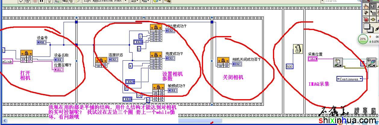

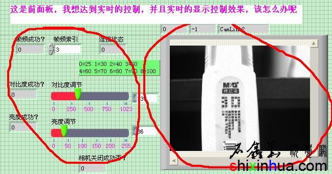

我用的是camera link相机,现在在labview中控制相机用的是相机自带的dll进行控制
我想在labview里面搭建一个对采集到的图像进行实时控制的结构,用调用dll的方法。请问这个结构中调用的dll应该放在那几个结构中,才能达到对采集到的图像进行实时控制呢?   比如 我想随时调节对比度,而显示模块也能实时的显示我调节后的效果。

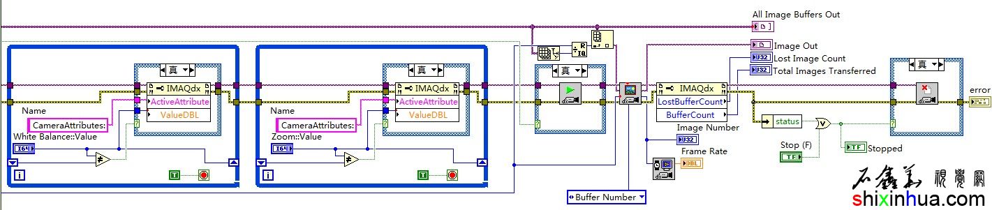

    这个方法其实很多的。可以参考NI的快速VI中的方式:
    属性实时改变
    属性实时改变
    上图前面两个属性就是当值有改变时则执行写属性,改变相应的属性值,如果值没有改变,则直接连接IMAQ引用不改变对应的属性。
    当然还有其它的方法,不过意思都是一样的,反正就是在采集图像前先设置属性,再采集。
    还可以参考下面的方法:
    LVision-为何在LabVIEW的Grab采集中无法更新IMAQ属性,但在MAX中却可以?http://visionbbs.com/thread-112-1-1.html?&fromuid=16
