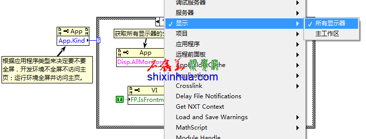

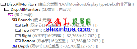

    首先,需要使用应用程序属性(只是在应用程序中取得全屏,开发环境中,不处理全屏,开发时这样处理,不是很方便),获得所有显示器的分辨率。
    使用属性节点应用程序类中的显示-所有显示器
    通过这个属性,就可以获得系统中所有的显示器的信息,包含了显示器的边界坐标(也就知道了分辨率),以及显示器的深度。
    显示器信息
    显示器信息
    显示器信息

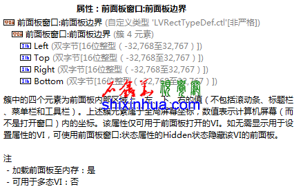

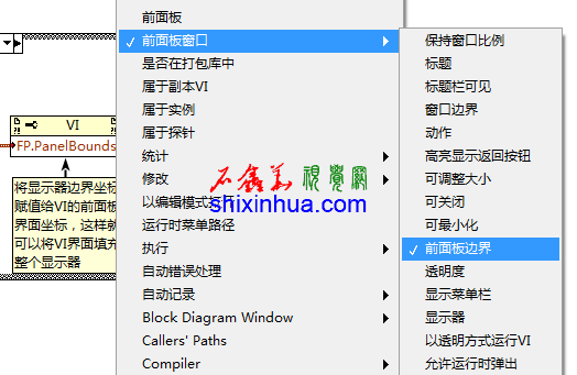

    因为这样得到的是系统中的所有显示器的信息,所以是一个数组,但是我们通过只有一个显示器,因此只需要索引数组中的第一个值就可以了。然后再使用簇函数中的按名称解除捆绑,就可以得到第一个显示器的Bounds族元素了。这个簇元素中有四个元素,分别是LeftTopRightBottom,即左上角的XY坐标和右下角的XY坐标。最后我们将Bounds中的值赋值给VI的前面板窗口的前面板边界属性,即可以将VI的前面板界面设置为整个显示器大小。
    VI属性-前面板窗口-前面板边界
    VI属性-前面板窗口-前面板边界
    VI属性-前面板窗口-前面板边界
    前面板窗口-前面板边界的属性类型
    前面板窗口-前面板边界的属性类型
    前面板窗口-前面板边界的属性类型
    从图中的前面板边界属性中可以看到,其定义类型与显示器的Bounds类型完全是一样。所以可以直接赋值。下图为完整的LabVIEW全屏显示界面功能代码:

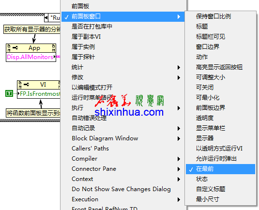

    在这个代码中,还加入了两个属性控制函数。一个是FP.IsFrontmost在最前属性,即将前面板控制在系统的最前面:
    前面板窗口-在最前
    前面板窗口-在最前
    前面板窗口-在最前
    使用此属性后,才可以将前面板设置在最前(可在任务栏的前面)。如果不设置此属性,则任务栏会显示在窗口的前面。

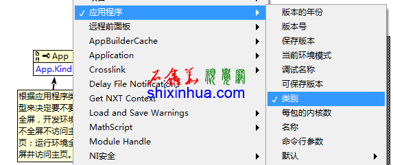

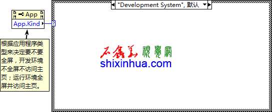

    另一个属性则为应用程序-类别App.Kind。使用此属性,是为了控制开发环境和运动环境等。因为如果是开发环境的话,我们一般并不需要有全屏显示的功能,因此在开发环境下,可以不执行全屏的代码。而如果是应用程序环境下,则需要执行全屏代码。
    应用程序-类别App.Kind属性
    应用程序-类别App.Kind属性
    应用程序-类别App.Kind属性
    开发环境下,不需要执行全屏显示代码
    开发环境下,不需要执行全屏显示代码
    开发环境下,不需要执行全屏显示代码
