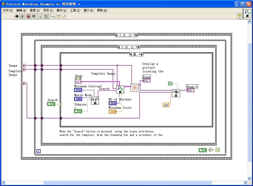

    如图1所示,用模板匹配后,将图像显示在Image显示控件上,然后再将图像旋转180度后显示在Image 2显示控件上,这样就有一个问题,前面模板匹配得到的图像信息在图像旋转180度后就不显示了,请问怎样在Image 2显示控件显示旋转后的图像信息?

    需要在IMAGE2上加一个覆盖匹配结果的信息。
    当然前提是你得先在IMAGE2的引用中先找到匹配的目标,然后再覆盖。就跟IMAGE1中一样。

    校长的意思是,再做一次模板匹配?这样会有两个问题,一是耗时,二是模板参数不兼容,查找的角度为+-30度,该怎样解决?

    不是很理解你这旋转有什么作用。如果是为了解决显示问题,那应该考虑先旋转,然后再做模板、学习、匹配、覆盖。
    如果是原来的图像上再加一个旋转的,并且要看效果,那么一种就是对旋转后的图像再匹配覆盖一次,另一种就是对原来的图像的数据进行旋转。当然还有一种,就是将原来的图像MERGE OVERLAY(合并覆盖后)再旋转显示,这样也可以得到有匹配框的图像,只是使用MERGE OVERLAY函数后,原来的图像就被破坏了。
