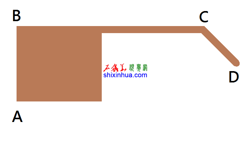

    如圖的物件,在 VBAI 中我會先使用 Find  Straight Edge 先找出 AB邊、BC邊,接著使用 Geometry 函數就可找出交點 B 的座標,
    C點座標也使用相似方法找出 BC 與 CD 交點即可,但是請教高手要如何找出 尖端點 D 的座標?

    你这不是难为人么。你的D是在一个弧面上哟。弧面上有交点么?要么你就用弧面跟直线的交点。要以你就用最大弧面上的点。总之也要有一个界定的点才行。不然,没办法。

    哎呀,是我使用小畫家的畫圖能力太差,我只是要提問如何找出一個線段的端點,沒想到畫成圓弧..... 慘
    其實如果把 CD 段不考慮其厚度就是回歸到問題本身...
