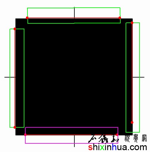

左边少了一点,右边多了一点,上边少了一点,下边多了一点,这个是显示的问题还是我操作的问题?

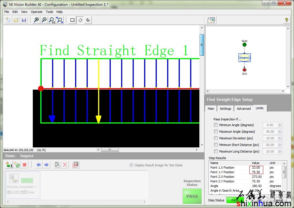

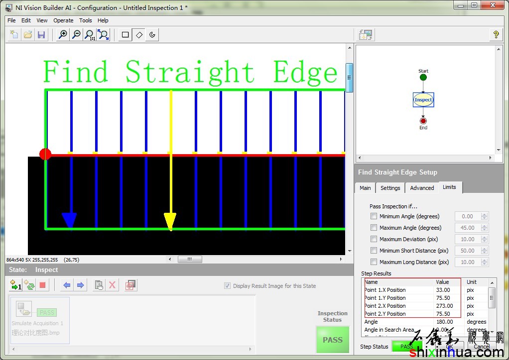

    嗯。我也发现了有这样的问题。但是经验证,只能归结为显示问题。下面的图一,放大倍数4X,有间距,图二放大倍数为5X无间距。再试其它放大倍数,也有些有间距,有些没间距。但是你可以看找到的直边的坐标点,肯定是正确的。我的下面的这个图也是标准图,边缘Y就是75与76上,所以找到的结果是正确的。OVERLAY的线,不一定就是一个像素的。而且,你需要注意,标准图像找到的边缘点,是两个像素之间的中间点,即75.5。因此,如果你的放大倍数匹配好了,那就正好连着边缘一起显示了,如果匹配不好,那半个像素无法表示时,他就表示到上面一个像素去了或者 是下面一个像素去了。不用太计较这个东西。结果OK就行了。
    图一 有间距
    图二 无间距
