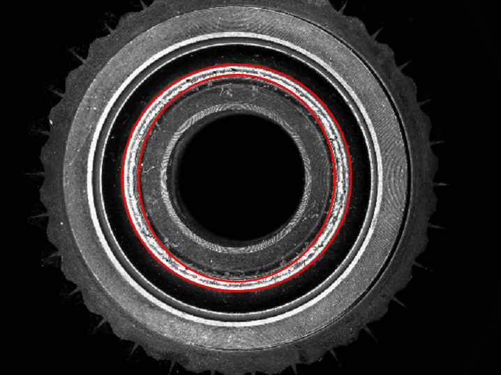

    刚接触机器视觉,想请教下,怎么将附件图中两个红圈之间的亮环从原图中抽取出来(红圈原图中没有,是我做标记用的),并确定圆环中心?准备使用vision assistant 软件。

    多谢!那是不是需要使用MasK里的create from image files?create from ROI 好像只能选取矩形吧。
    可以直接使用环形ROI来MASK,但是得到的图像肯定还是矩形的。图像只能是矩形的。只不过环形外面的会被置0,里面的则保持不变。
