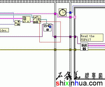

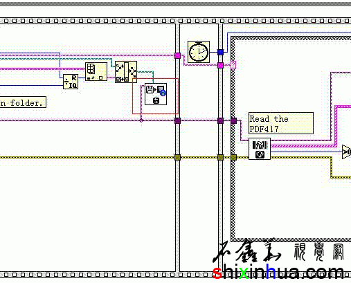

    在LV2012中有一个2D BarCode.VI的范例里面用到了一个IMAQ Read Image And Vision Info VI的函数,
    我发现使用方式一和方式二连接,效果是一样的费解,范例使用的是方式一
    方式一,

    无论哪种方法,效果都是一样,因为他们处理的是同一个图像缓存中的图像。方法二中的IMAGE OUT,如果猜的不错,有可能是内部VI直接连接到IMAQ IN中的,所以他们实际上连接的同一条线。
    NI VISION处理时,只要连接是的同一个图像缓存中的内容,处理内容就是一样的。
