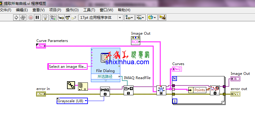

           视觉处理中有IMAQ Extract Contour vi 函数可以提取轮廓。       但是结果是每次只能提取一条,有时候,这样提取的轮廓并不是我想要的那一条,所以我希望提取所有的轮廓曲线,然后根据一些特点,连接或是断开其中
    的一部分,选择我所需要的进行分析。我知道在vistion Assistant 里用这个功能的时候可以查看到所有轮廓。
           现在问题是,有什么方法,可以提取ROI区域里的所有轮廓曲线。

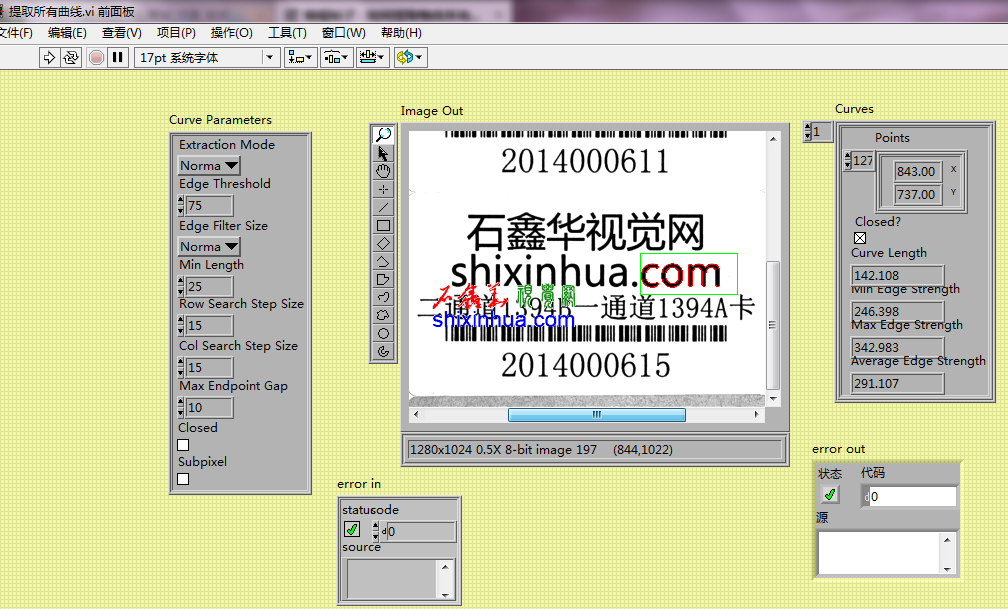

    提取曲线(Extract Curves)函数可以实现这个功能
