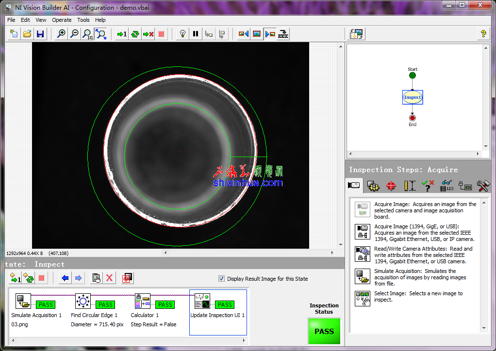

    Vision Builder for AI(VBAI)测量圆直径演示
    Vision Builder for AI(VBAI)测量圆直径是很容易的一件事。如上图只需要使用一个找圆函数Find Circular Edge,找到一个圆即可。判断标准,则可以在找圆函数中直接判断直径和偏差,也可以在后面的计算中进行判断半径、圆心位置等。
    当然找圆函数本身是只有一个环形ROI,并不能全屏寻找圆。因此如果环形在图像中比较小,位置又不固定,则需要先定位,如通过模式匹配、粒子分析等,先找到一个大概的特征点,再建立坐标系,然后再在找圆函数中设置参考坐标系即可。
