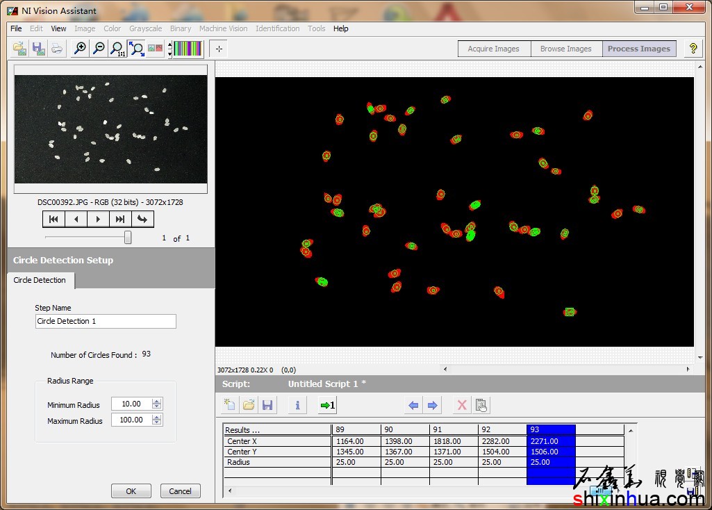

    发表于 2013-2-8 21:39:20 | 显示全部楼层 来自:广东省深圳市 电信
    你这个可能就比较难了。如果还不是很接近,可以试一下腐蚀以断开,另外你可以试一下视觉助手中的圆心检测Circle Detection试试。这样如果米粒比较椭圆的话,一粒米就会有许多的圆心被找到,这时可以考虑计算米粒的宽直径,圆心的距离必须大于这个才OK,如果距离小于这个值,那么就认为是同一粒米。不过我估计也肯定有问题,如太小的米粒是重合时,无法区分,两粒米重合时无法重合。别的你就只能从硬件上着手了,如将米粒震开,或者使用光学的方法,看看能不能将米粒的边缘分离开来,只拍到米粒的中心。

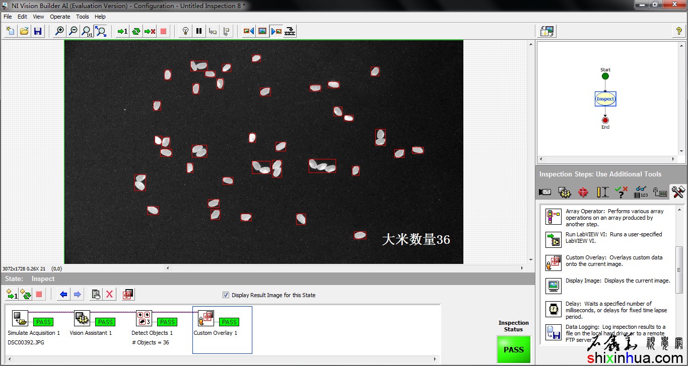

    发表于 2013-2-19 09:54:27 | 显示全部楼层 来自:河北省石家庄市 电信
    粘连物体的区分一直是个难点,没有完美的方法,因为粘连情况的复杂性和难以预测性,再好的办法也会有误判的可能,你的情况最好采用机械的办法把减少重合的可能
