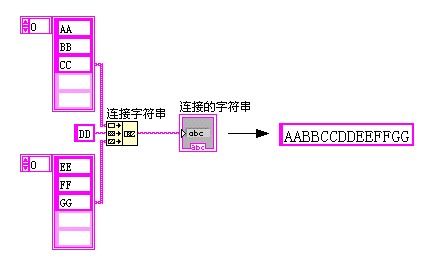

    实际上连接字符串函数支持数组操作,它可以连接多个字符串数组或者字符串数组和字符串混合连接,如下图所示。

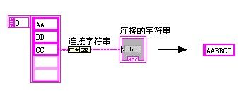

    连接字符串函数默认是两个输入端子,向下拖动可以增加输入端子。可能很多朋友没注意到,连接字符串函数可以只有一个输入端子,并且这个输入端子支持字符串数组,这就是我这次介绍给大家的NUGGET,见下图:
