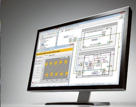

    LabVIEW不仅仅是一种编程语言及相关的代码库。 结合使用LabVIEW集成开发环境(IDE)与NI硬件,由此所带来的开发体验是各个部分的总和无法企及的。LabVIEW可以准确识别可用的硬件资源,并以下拉菜单和项目名称显示可用的I/O通道与执行目标。 在编辑过程中,您可以防止或察觉错误的配置,以避免代价高昂、又难以调试的运行时错误。 新一代测量硬件(如NI PXIe-5644R矢量信号收发器)甚至可以允许LabVIEW对其固件进行重新定义,达到传统、不同的编程语言和仪器无法实现的性能水平。
    有很多项目都会延期或超预算完成,主要是因为工程师低估了聚集所有资源所需的开销。 若您使用LabVIEW,硬件驱动程序会以与数据分析库相同的格式返回数据,UI小部件则以相同的格式显示技术数据,无需再拼凑不同组件。
