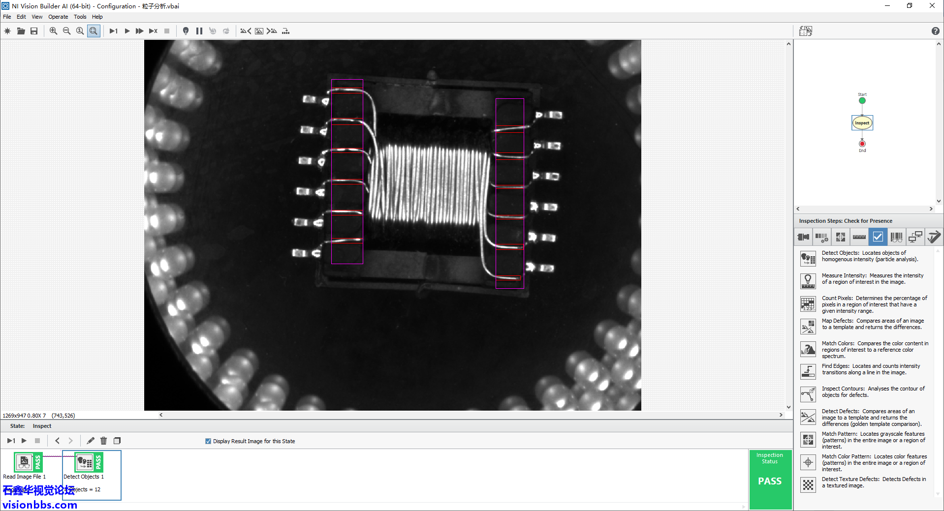

    线圈检测,一般会考虑检测线有无断、有无乱线、焊点好坏、线数量等。具体的需要看项目本身要求。
    图像处理算法
    可以考虑粒子分析、颜色匹配(彩色图像)等等算法,可能需要多种方法一起作用。

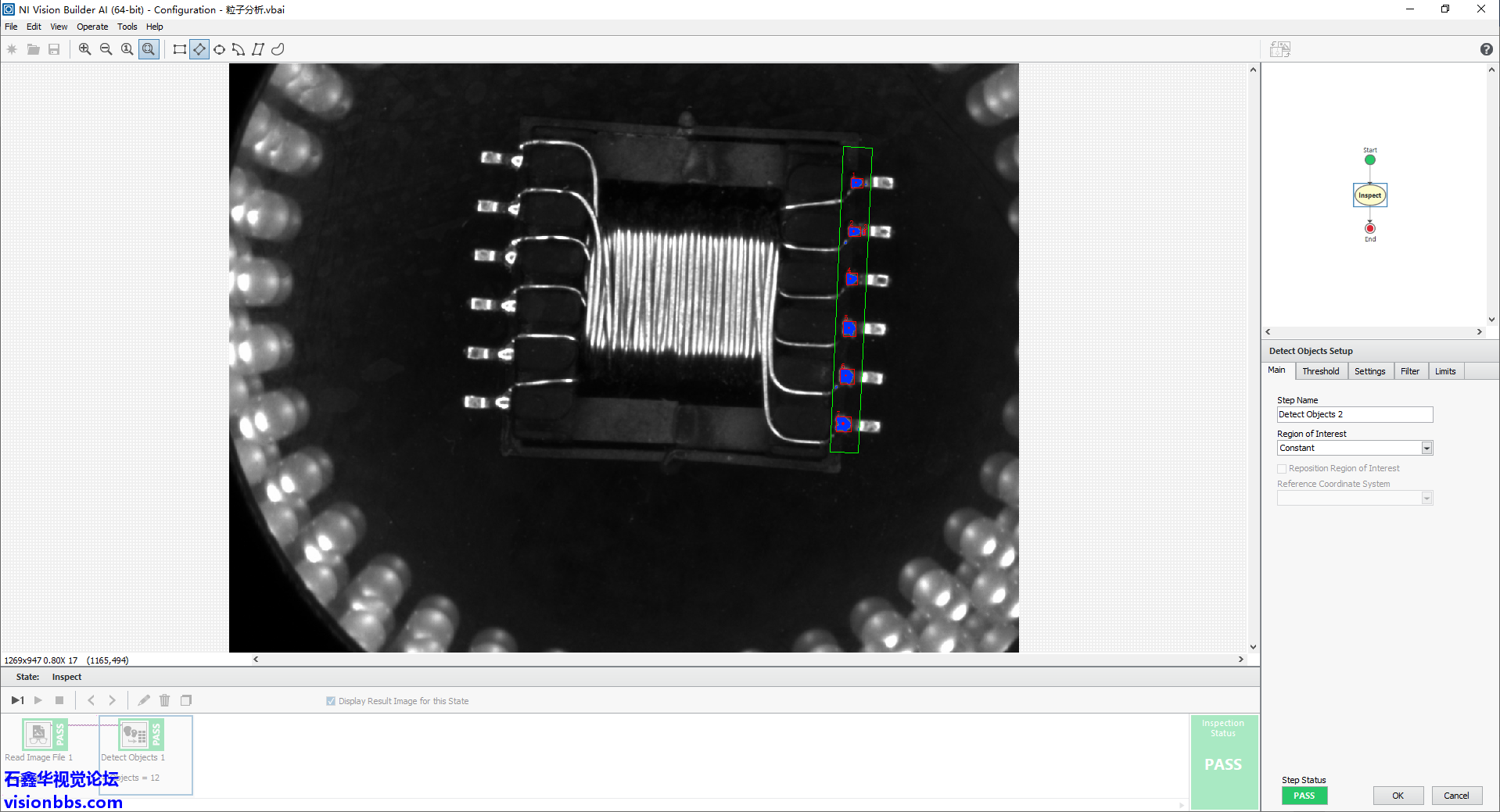

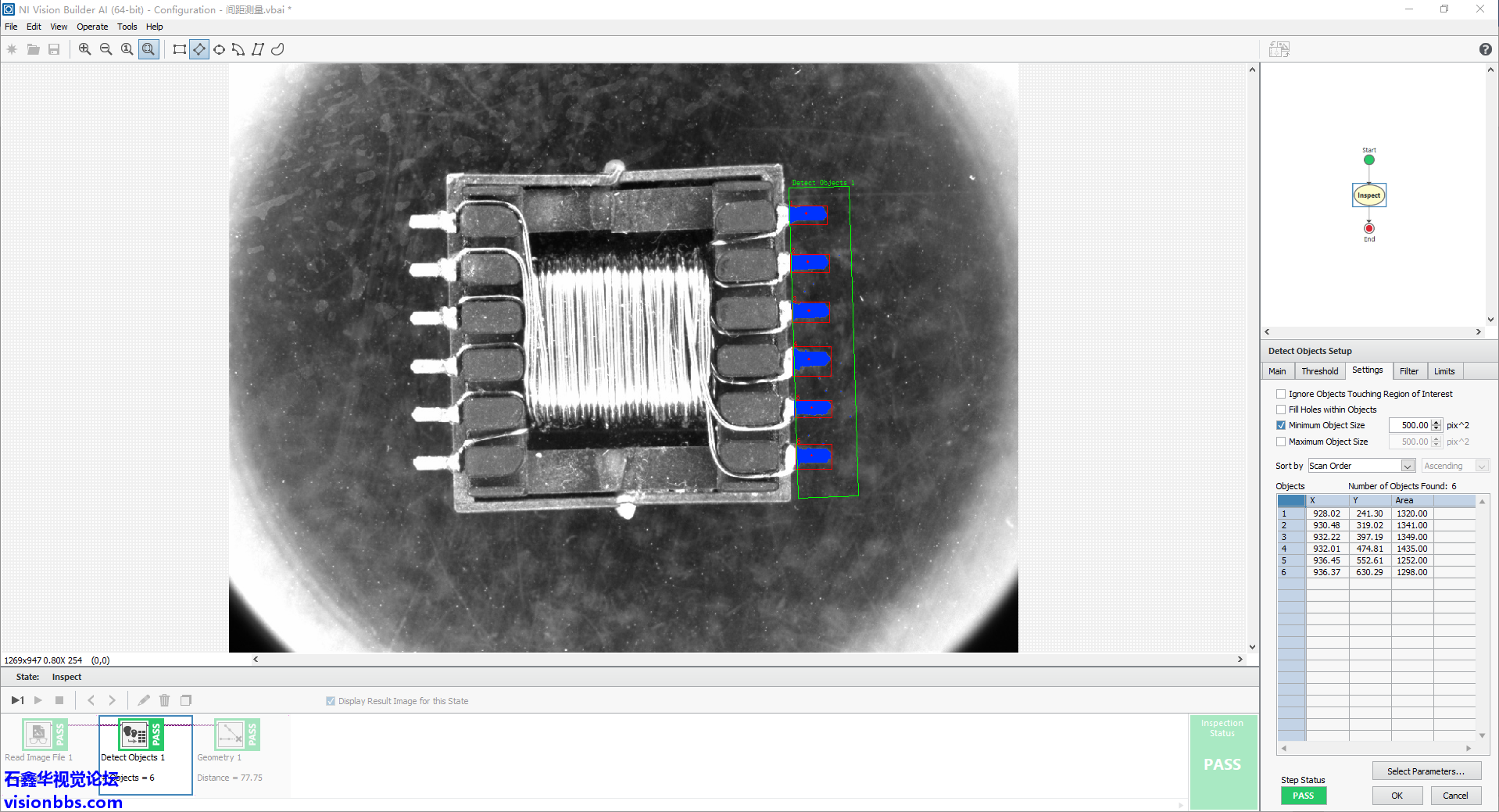

    粒子分析用于线数量判断
    粒子分析用于焊点判断

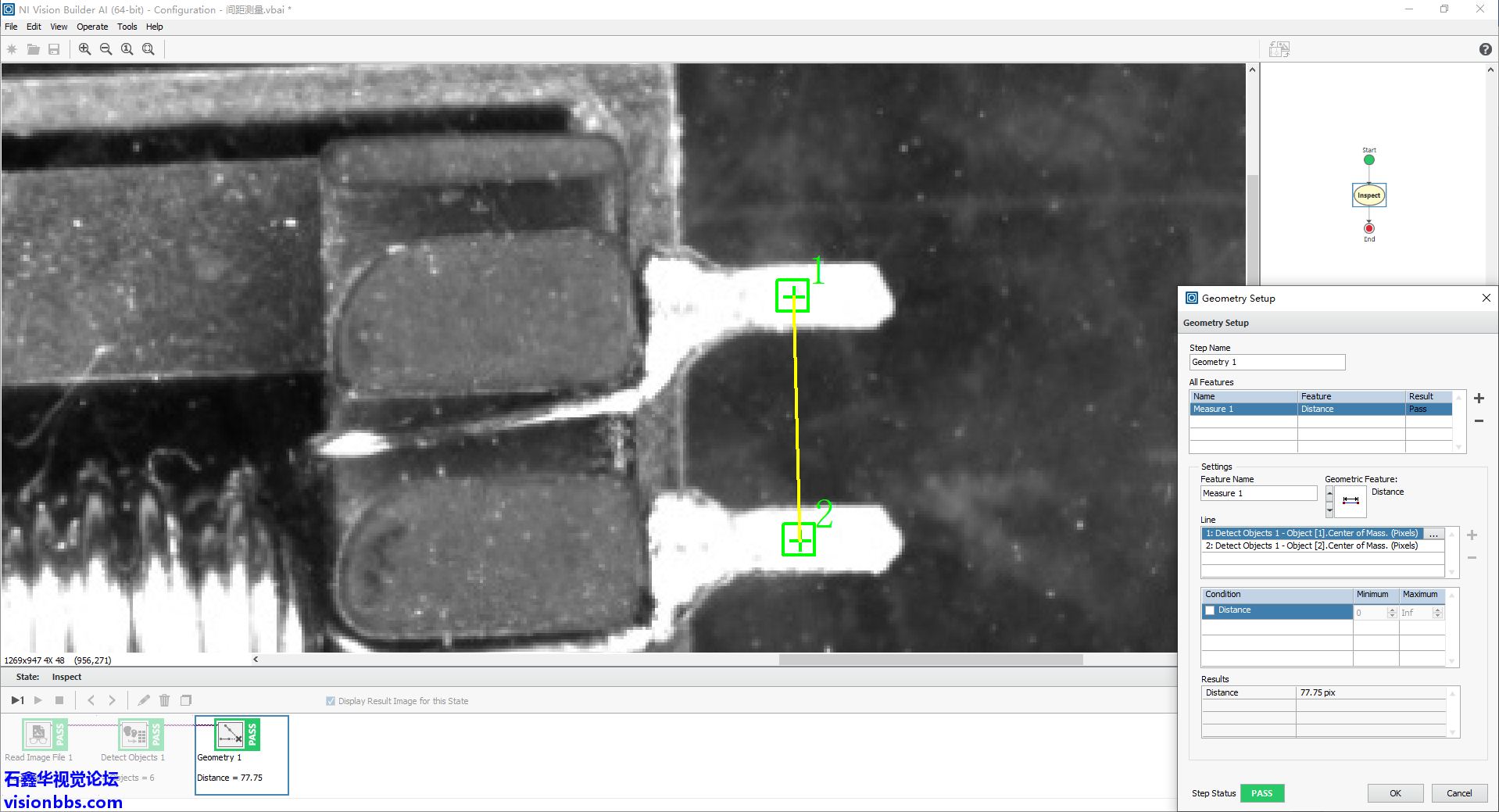

    引脚间距测量:粒子分析
    引脚间距测量:几何-距离测量引脚间距
