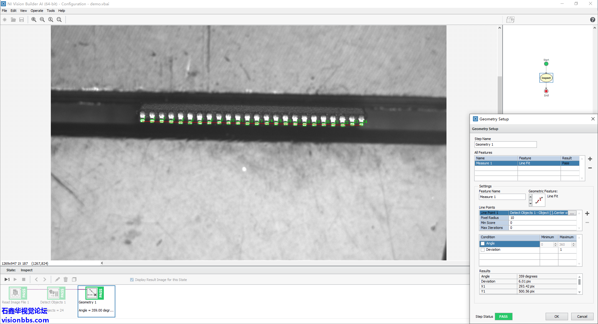

    基于机器视觉的连接器引脚检测VBAI检查脚本
    连接器的引脚检测,这个在机器视觉与图像处理领域中,是经常遇到的应用。也是一种比较成熟的视觉检测应用。一般来讲,会检测其平整度与正位度。说直接一点,就是检测针脚顶点位置是否正确。

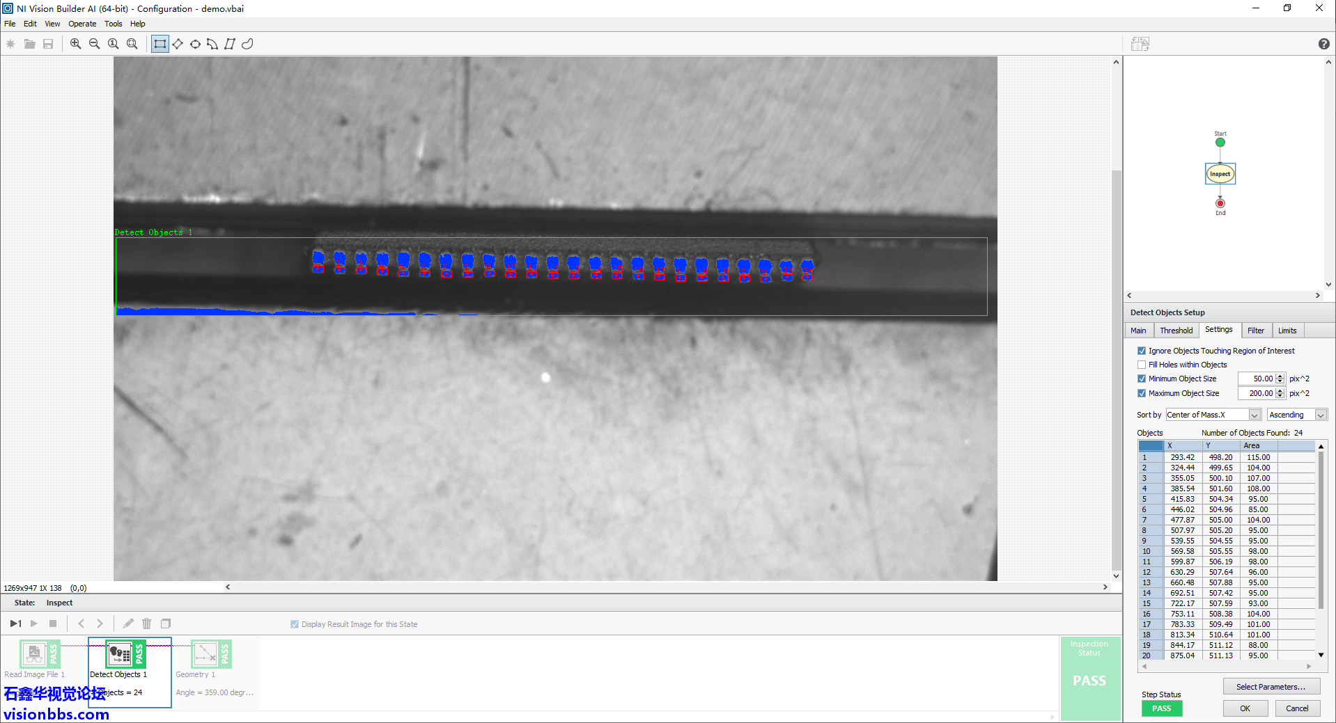

    图像处理算法
    考虑使用粒子分析等方法。然后计算相互之间的值,以及与拟合直线或标准参考线之间的值。有些应用中需要判断针脚与目标位置的位移角度,还需要考虑图纸中的尺寸(针脚长度)再使用三角函数进行计算,判断其角度偏差。
    粒子分析

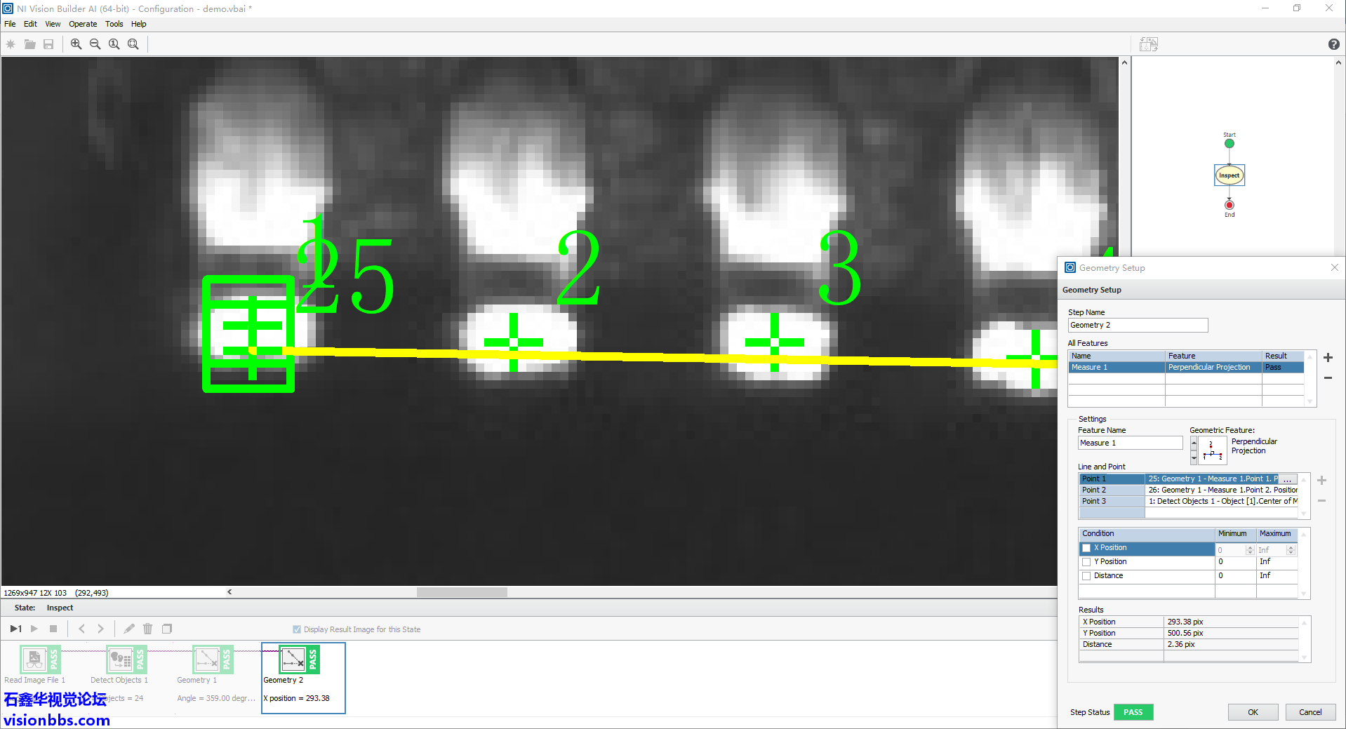

    拟合直线
    平整度测量针脚点到拟合直线的距离

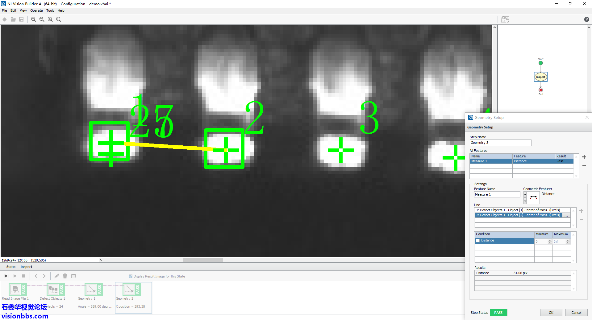

    正位度测量两个针脚点之间的距离
    VBAI2020检测脚本和测量图像:
