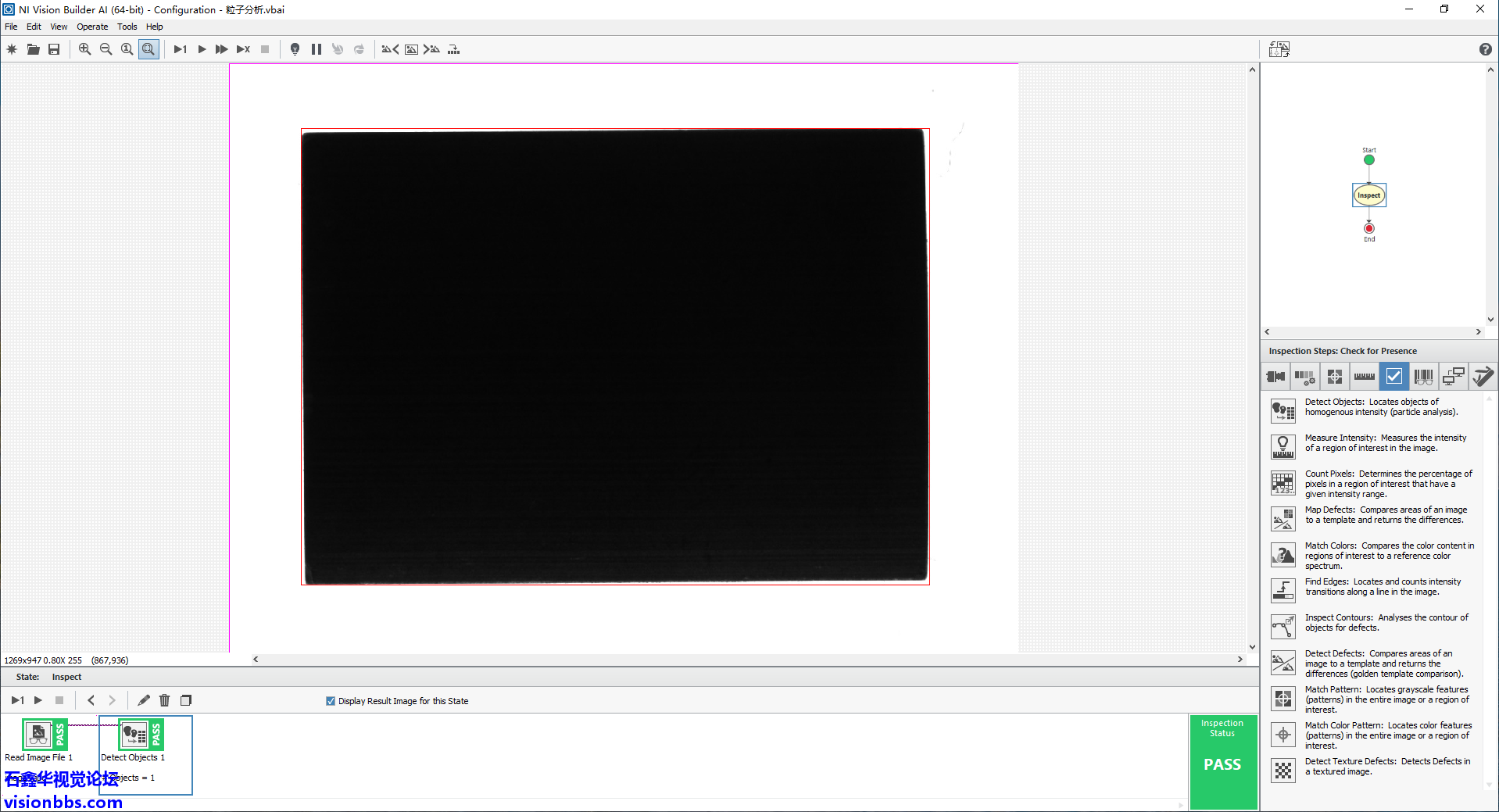

    粒子分析判断有无、粗略判断面积大小或定位

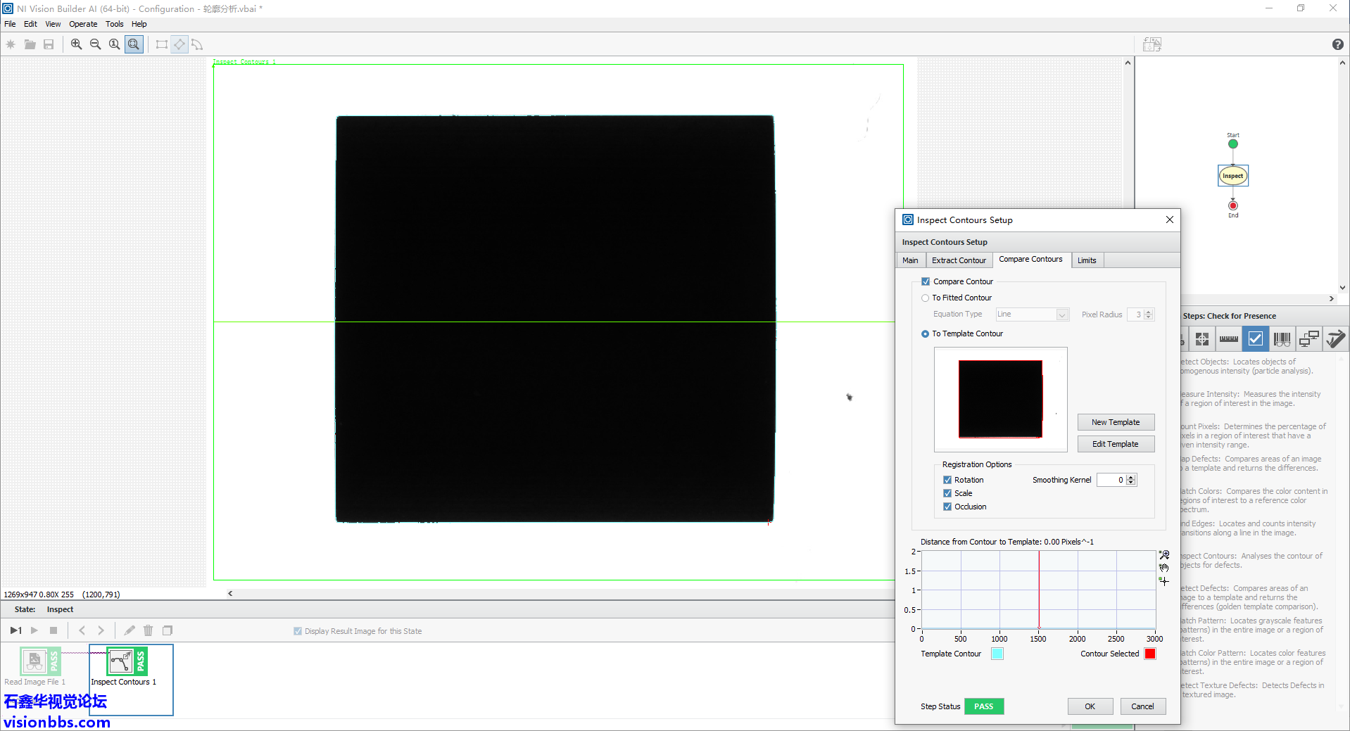

    轮廓分析和模板比较-OK

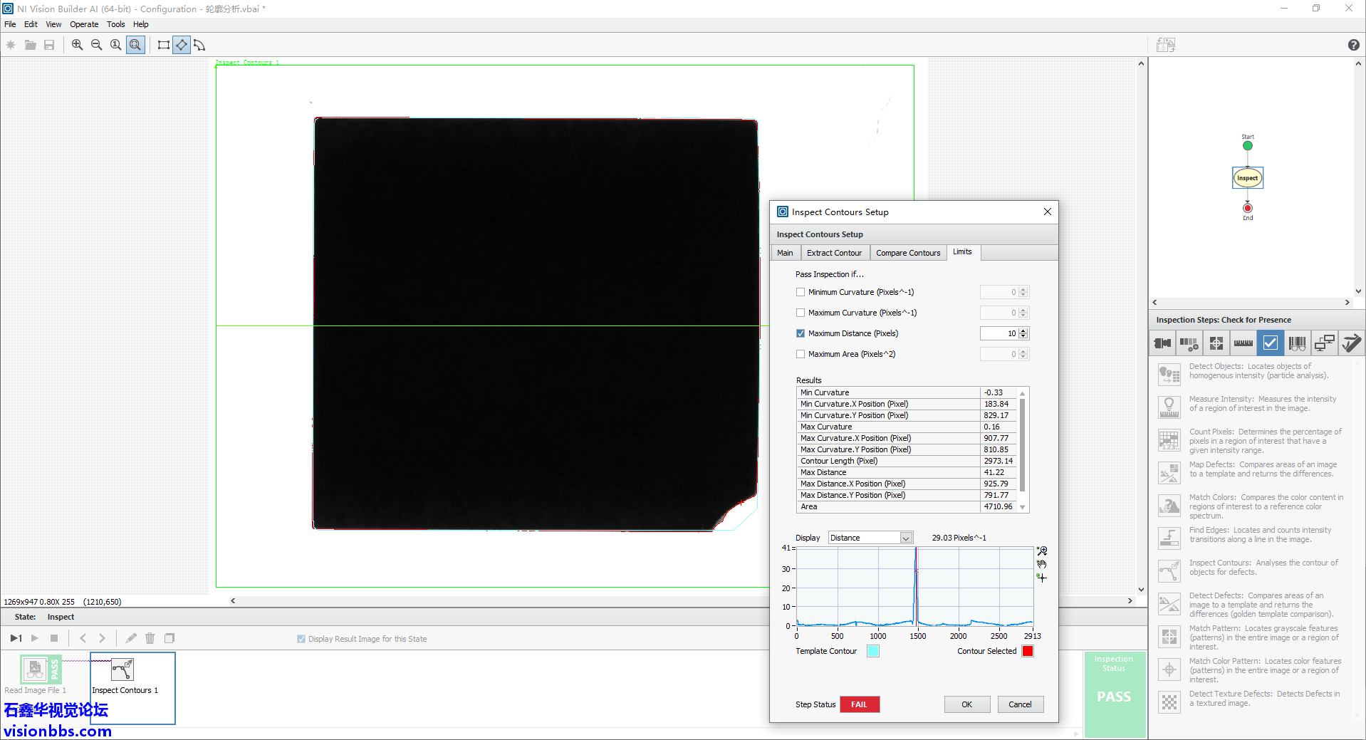

    轮廓分析和模板比较-NG
