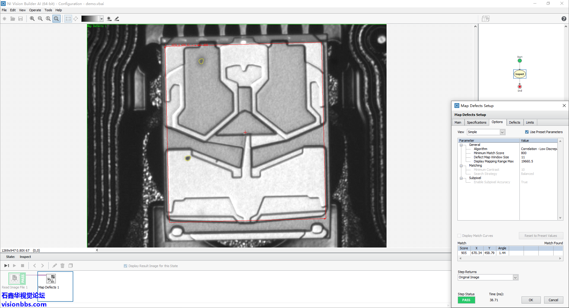

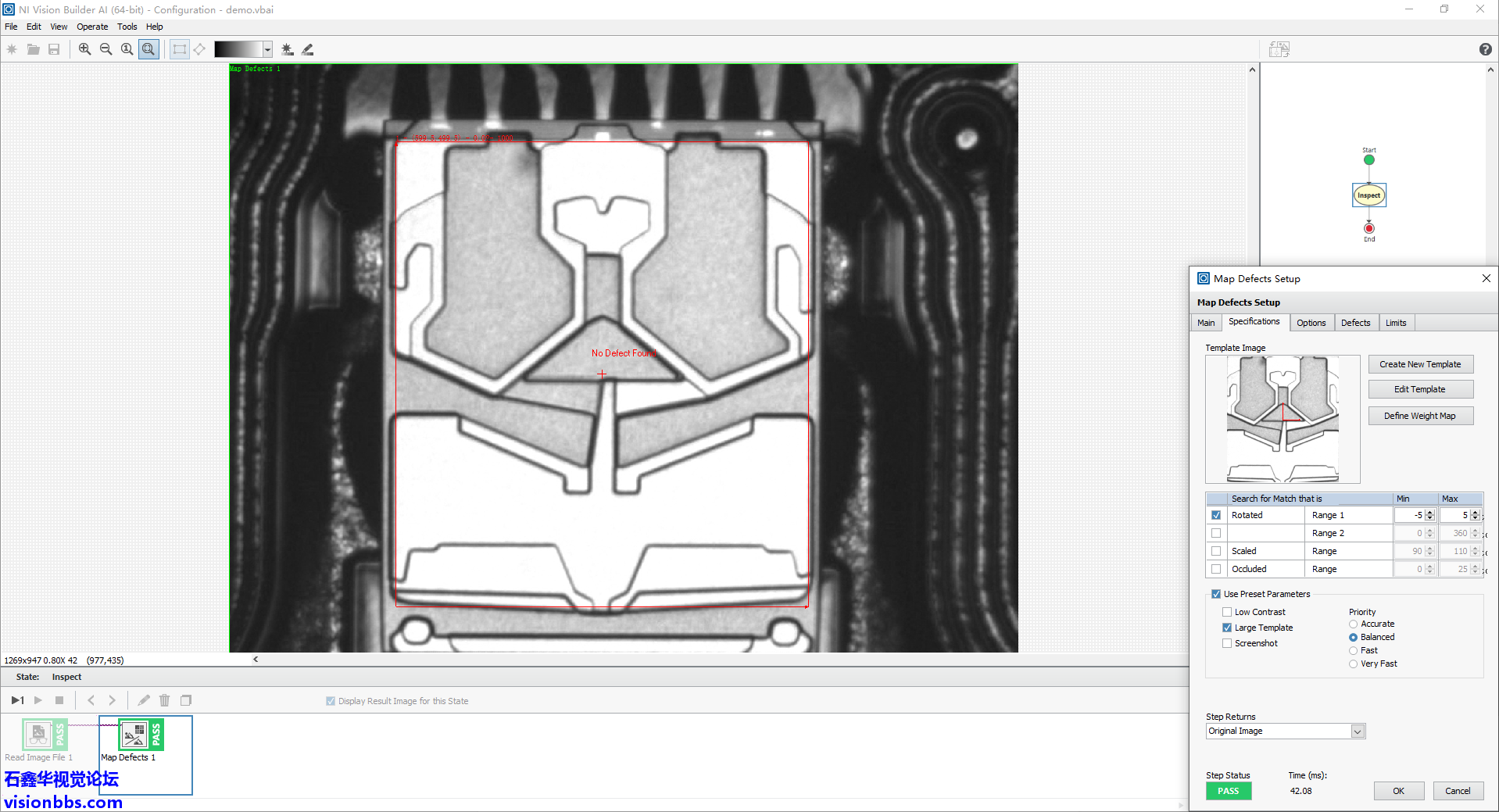

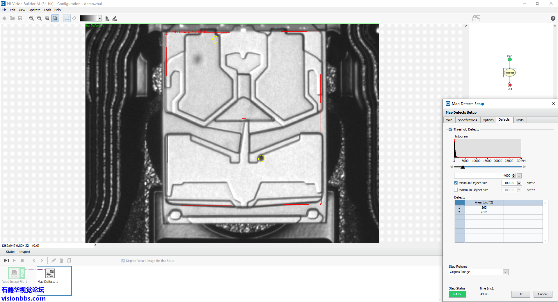

    基于机器视觉的1mm细小金属件表面污渍检测
    如今的电子零件越来越细小,很多小零件可能都是零点几毫米的大小,而里面的某些尺寸,可能都是纳米级别的。就如现在的CPU等制程都是nm级别的了。所以这里,对于这些细小零件的表面检测,与一般的大产品检测会有所不同。主要是视野不同,一般的装备是满足不了这种要求的。本视觉解决方案介绍的就是不足1mm的小零件表面的污渍等检测。
    OK的零件,表面无污渍
    NG的零件,表面的污渍
    NG的零件,表面有污渍
    VBAI2020检查脚本和检测图像:
