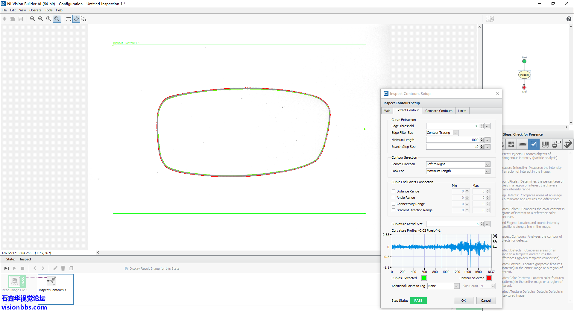

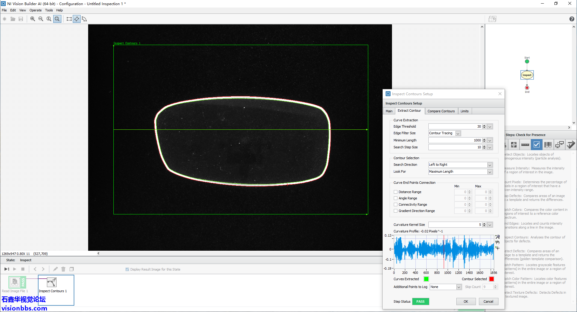

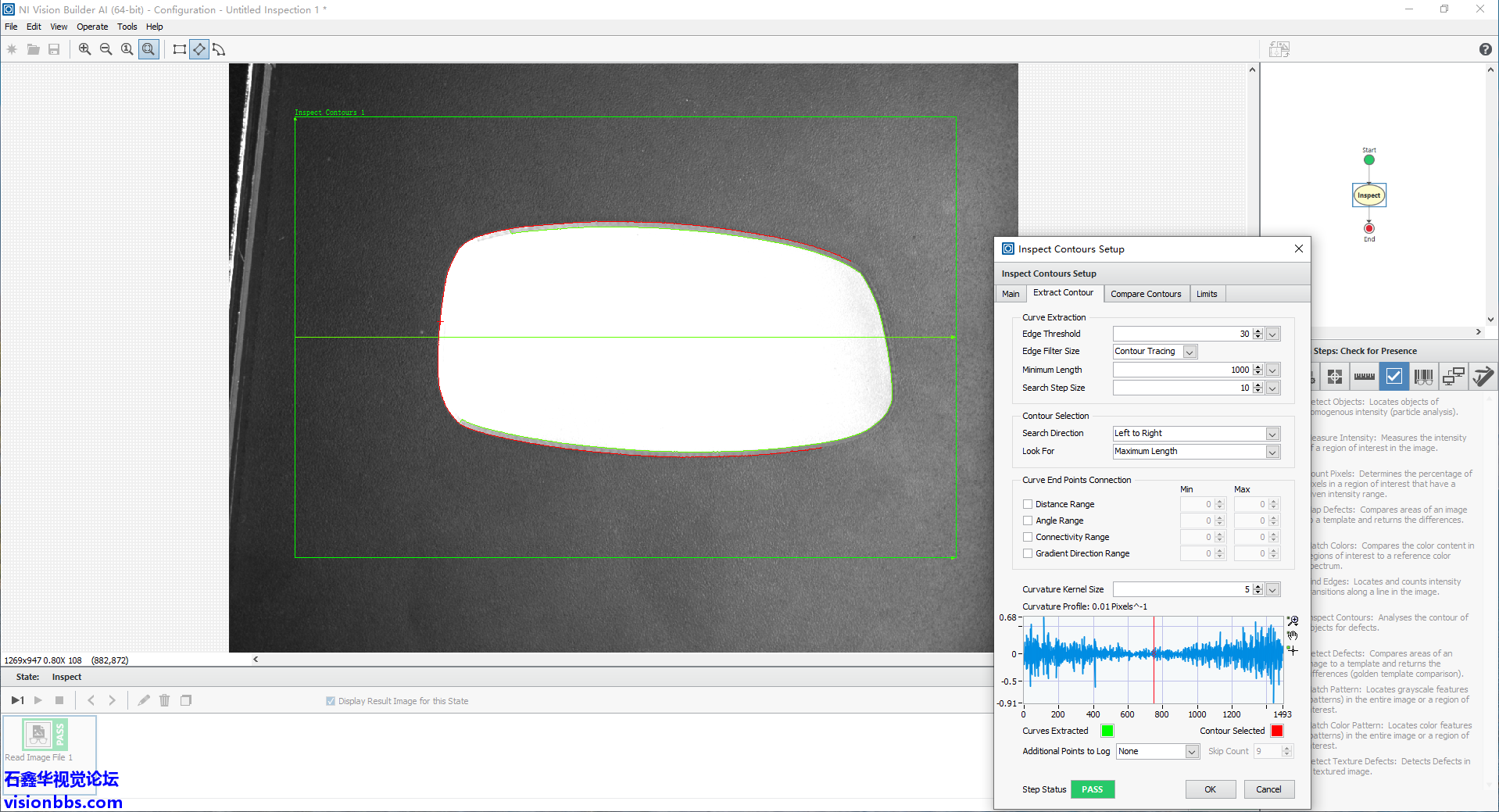

    眼镜镜片轮廓提取
    眼镜的镜片轮廓提取,可以用于镜片轮廓本身的精准度测量,当然用在一些灰色产业链上,如仿制名牌眼镜,通过提取名牌眼镜片的轮廓,得到其数据,然后制作一些高仿的眼镜。
    同轴光源轮廓分析
    面光源轮廓分析
    环形光源轮廓分析
