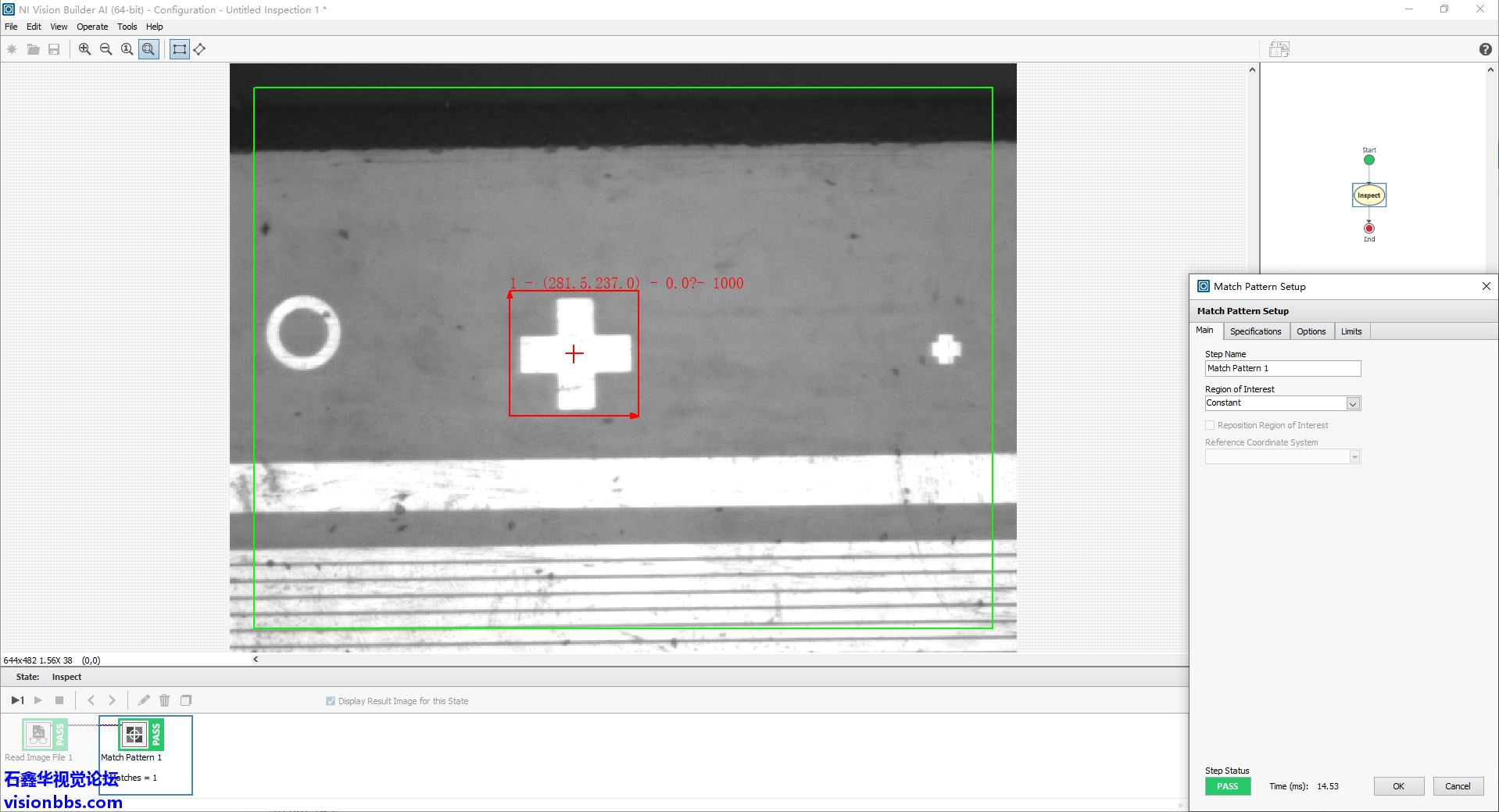

    基于机器视觉的玻璃Mark点字符识别
    玻璃上的Mark点、字符识别,与其它材质上的内容略有不同,其有一定的角度。基本上90度垂直看时,会反光。而其它角度看时,则不反光,表现为黑色。
    模式匹配Mark点定位

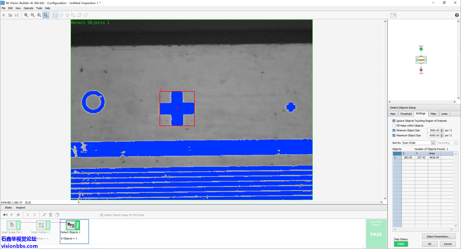

    粒子分析Mark点定位

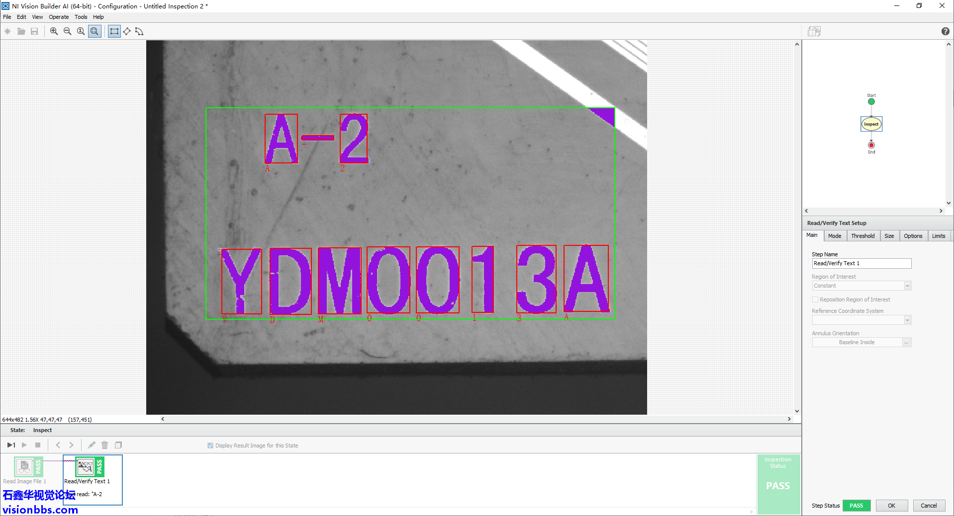

    VBAI OCR字符识别

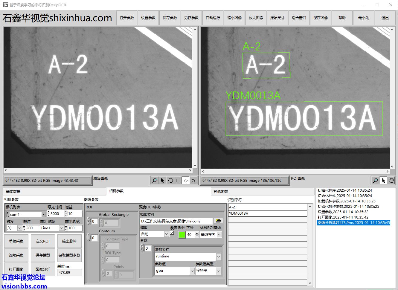

    Halcon深度学习Deep OCR
