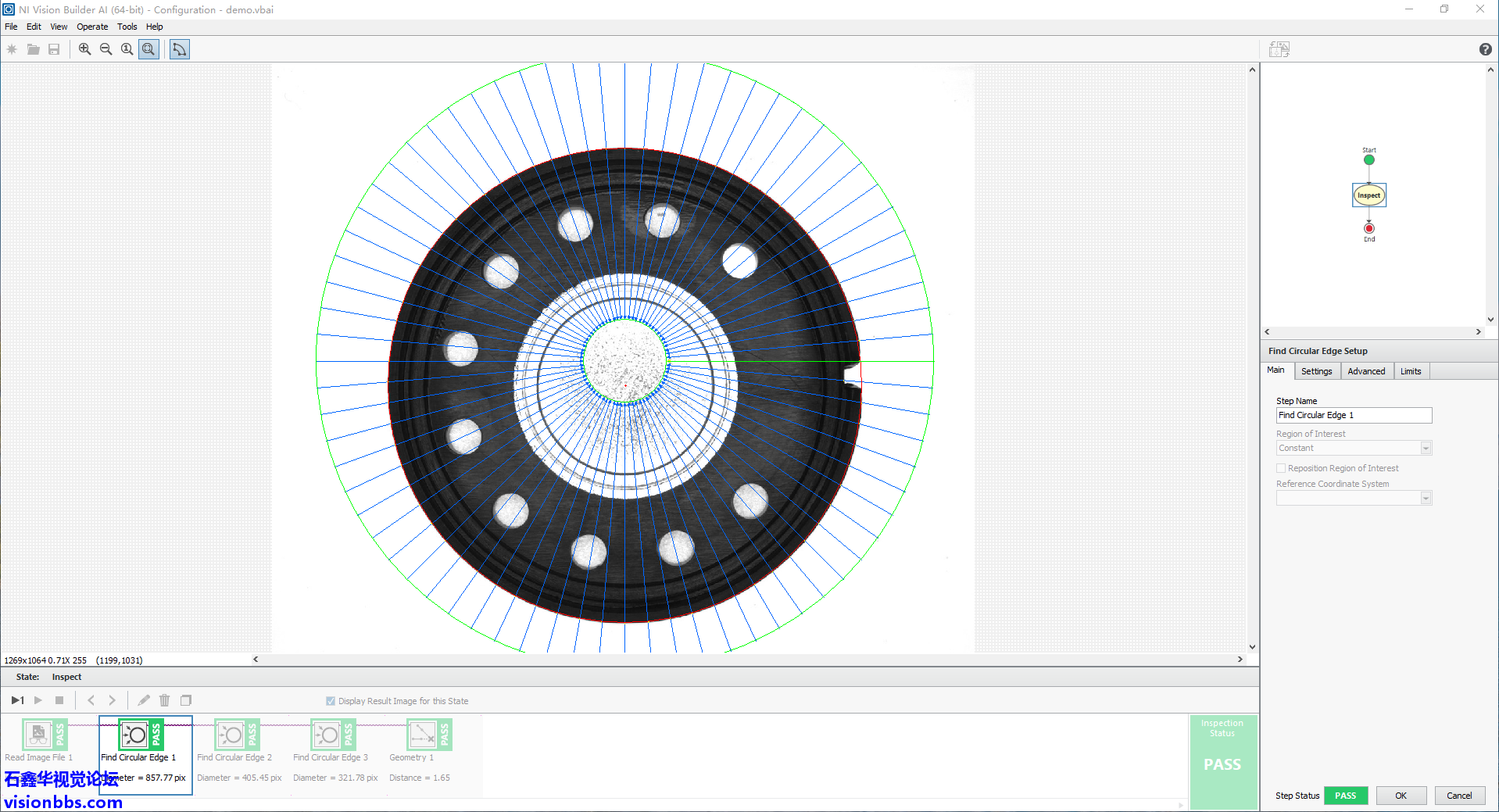

    基于机器视觉的喇叭同心度检测VBAI2020检查脚本
    喇叭同心度检测,这个在耳机、喇叭等制造行业中,检测还是很多的。主要是检测外面的黑色部分与内部的金属部分的同心度问题。可能从声学的角度来考虑,需要有较高的同心度才能有较好的声音吧。
    VBAI检查效果
    VBAI2020检查脚本和测量图像:
