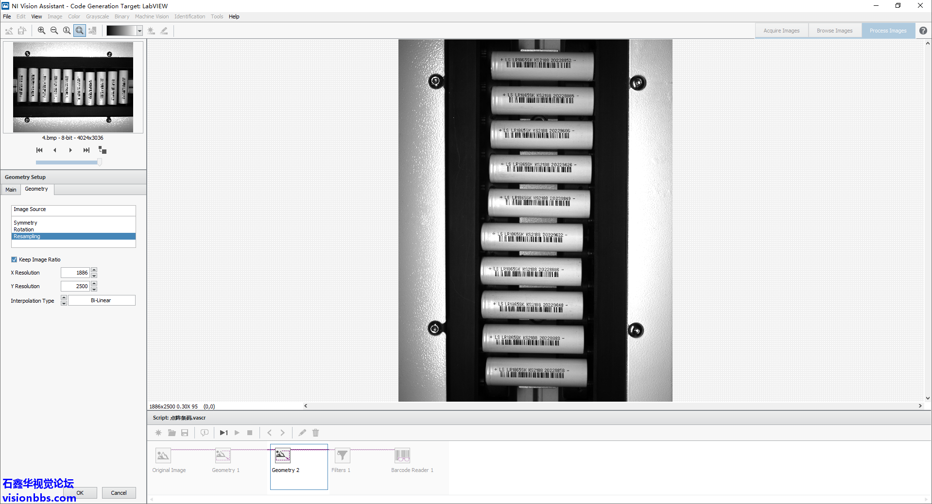

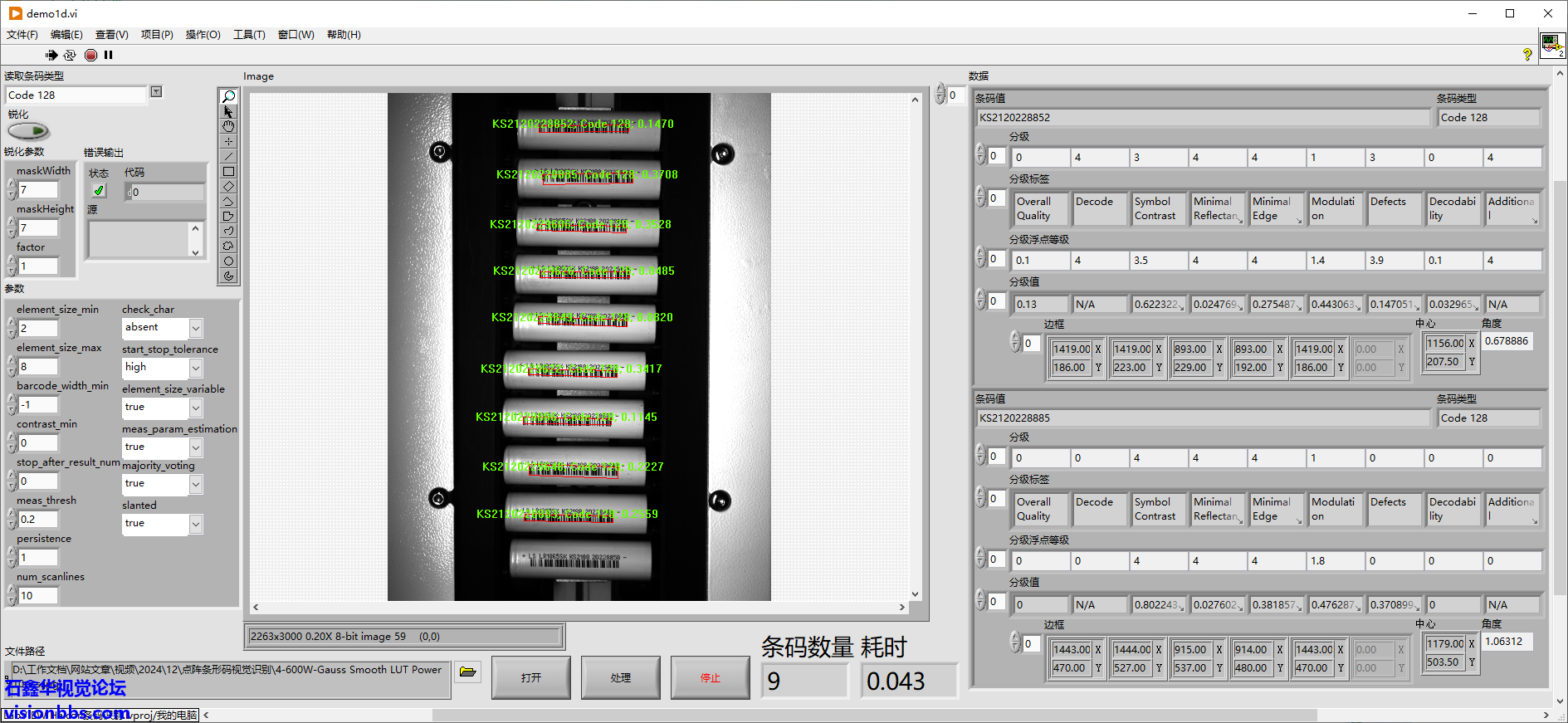

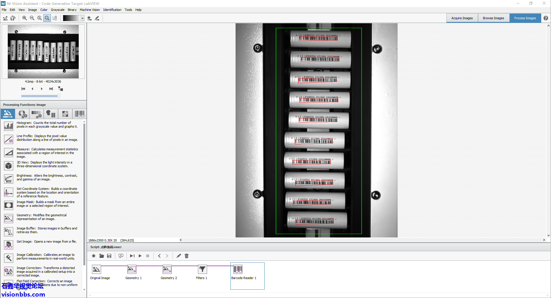

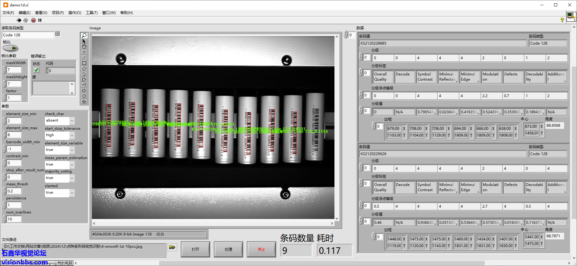

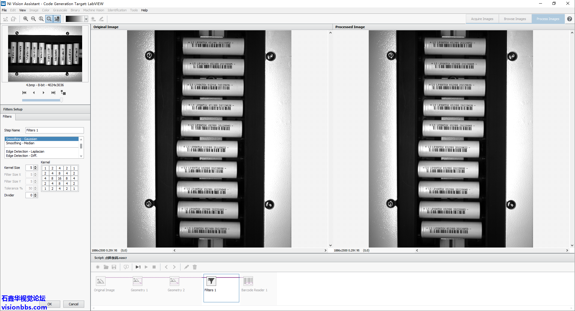

    点阵条形码的视觉识别读取,因为是点阵类型的,所以直接读取是读不出来的。需要将点阵之间的间隙填充掉才行。可以考虑缩小图像的分辨率,不需要太高分辨率,然后再使用平滑函数。也可以考虑使用查找表、形态学等函数。
    4R.zip (1.55 MB, 下载次数: 0)
    1200W点阵条码图像
    点阵条码读取效果
    旋转图像
    重采样缩小图像
    平滑图像
    条码读取
    halcon识别
    halcon识别
    halcon识别
    halcon识别

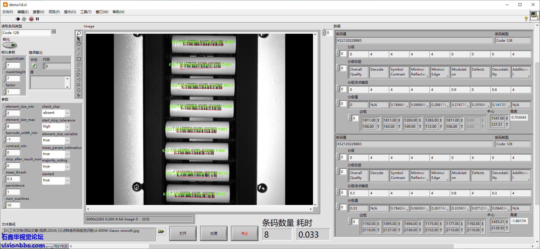

    halcon识别中,总是有一个条码(最下面的一个)读不到。参数调整也没有用。倒是在NI视觉中能读到,Halcon中则是怎么都读不到。
