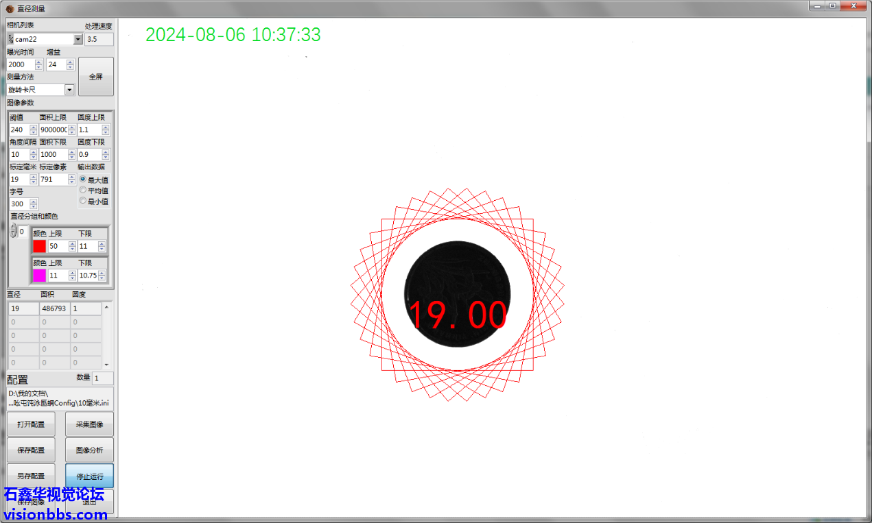

    1角硬币旋转卡尺测量,直径19mm

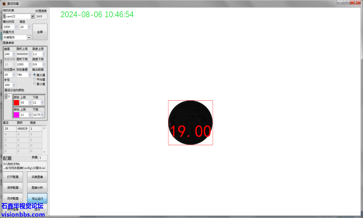

    1角硬币外接矩形测量,直径18.88mm
    1角硬币最大直径测量,直径19mm
           1角硬币标准值是19mm,按照该值进行简单标定,19mm对应791像素。这时旋转卡尺和最大直径法测量和结果基本上是一致的,而使用旋转卡尺测量的值略有差异。使用不同的方法时,可使用不同的标定参数。如果使用旋转矩形时,标定参数应该设置为19mm对应786像素:
    修改标定参数后旋转矩形时1角硬币直径测量19mm

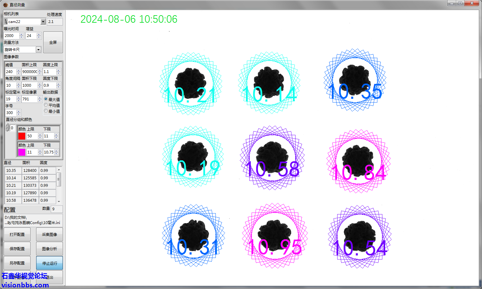

    而当测量不规格的产品时,特别是当产品形状变成矩形时,三种方法是有差异的:
    旋转卡尺法测量
    旋转卡尺是使用旋转法来测量卡尺方向的最大值,卡尺测量的原理就类似于使用千分尺进行测量一样的方法。旋转N次后(N=180/角度间隔),得到一组数据,求出其最大值、最小值以及平均值。

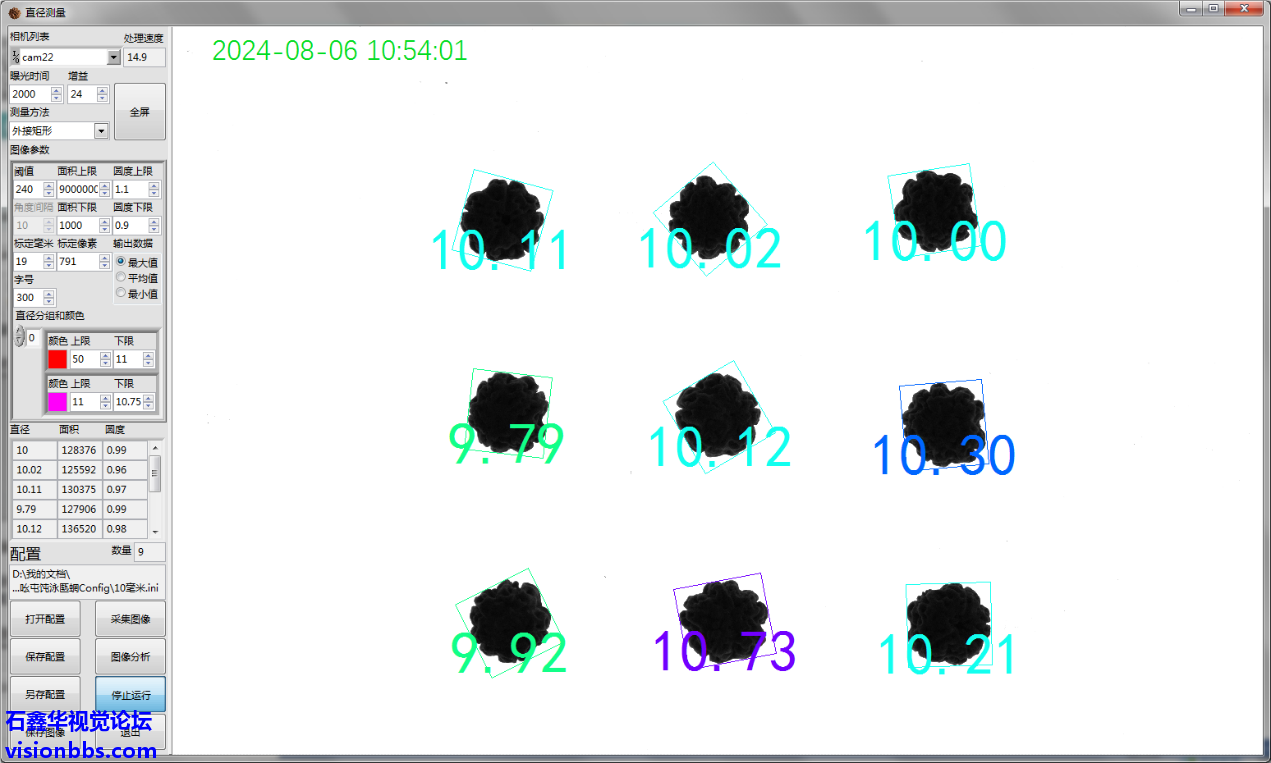

    外接矩形法测量
    最小外接矩形测量的是粒子外接矩形面积最小时的矩形的宽和高,宽作为直径的最大值,高作为直径的最小值,宽和高的平均值则是平均值。当极限情况为矩形时,则没有返回对角线的值。这种情况时,和旋转卡尺以及下面的最大直径法都是有比较大的差异的。

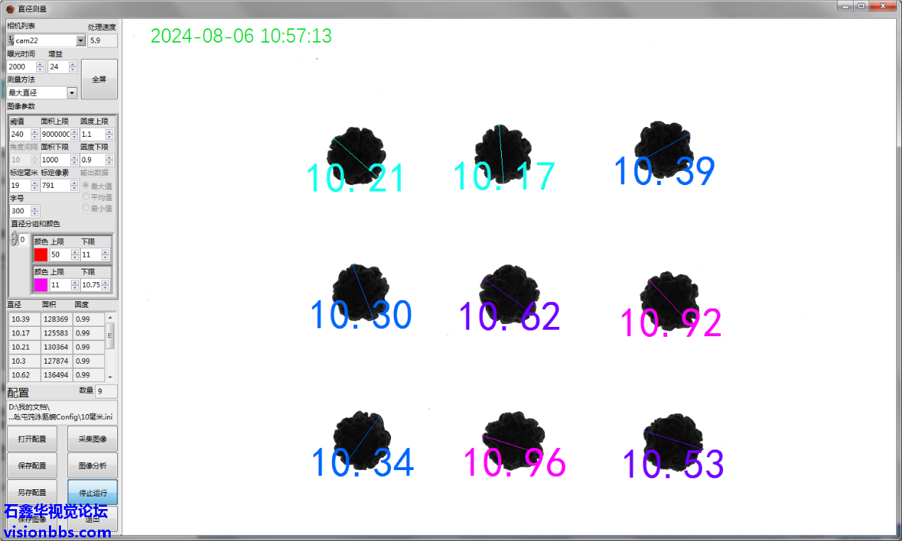

    最大直径
    最大直径使用了最大Feret直径方法来最大直径,原理是测量周边轮廓上最远两点之间的距离。只有最大值一个数据返回,没有最小值,也就没有平均值。
