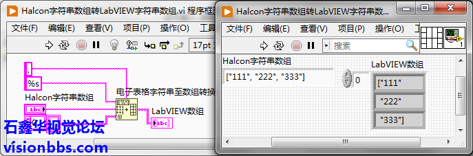

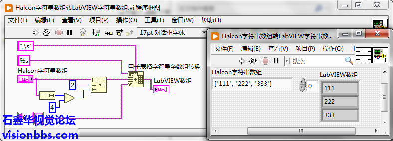

             但是直接转换后再去处理后面的数组元素,则需要加一个for循环逐一处理,性能会下降,而且各个元素的处理方式也不一样,并不是一个好的处理方式。这里就不介绍了。这里的处理方式,其实是需要先处理输入的Halcon字符串数组,将首尾的多余字符都删除了,将其变成比较纯粹的LabVIEW电子表格数据,然后再转换为LabVIEW数组。从[“111”, “222”, “333”]这种形式来看,前面多了[“两个字符,后面则多了”]这两个字符。那么可以直接将首尾的字符删除掉即可(使用截取字符串即可),然后电子表格字符串至数组转换中的分隔符使用”, ”这样的四个字符:
    Halcon字符串数组转LabVIEW字符串数组
             从上面的效果来看,就是一个正常的字符串数组转换方式了。效果也比较好,运行速度也比较快。
             当然,这里还可以考虑搜索替换字符串(搜索),还可以考虑字符串中的匹配模式、匹配正则表达式等函数,不过匹配语法略复杂,可能还需要使用for循环,这里就不再去研究了,有兴趣可以自行研究一二。
